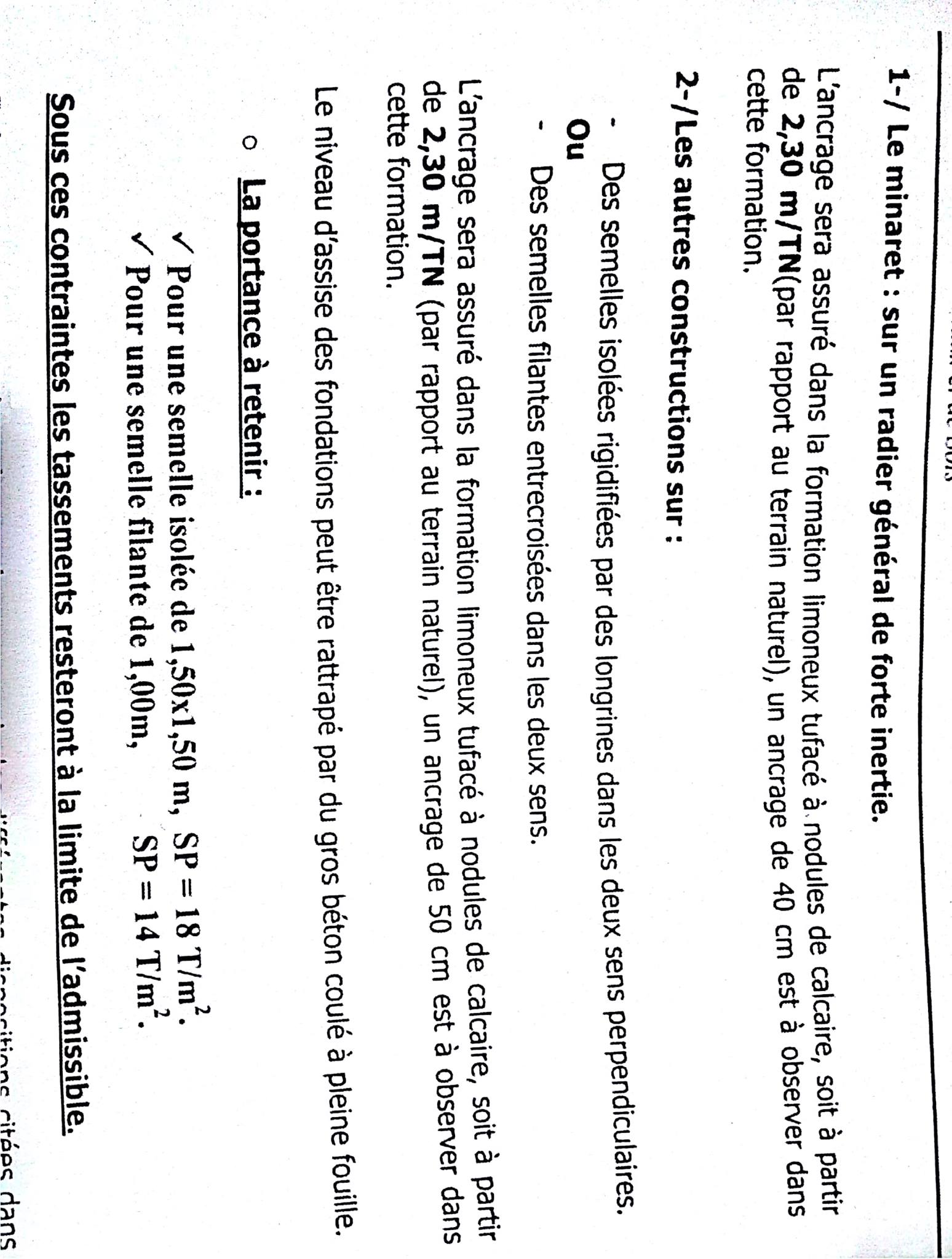

salut tous le monde ;
                              alors , pour mon ouvrage qui est une mosquée , le labo prévoit le bon sol sur 2,3 m/ TN , avec un ancrage de 50 cm pour mes semelles. la contrainte admissible du sol a cette profondeur pour une semelle carré et 1,8 bars . alors , comme le dit le labo , on peut rattraper par du gros béton, alors ,ma question ,quelle est l’épaisseur de ce gros béton , et que serait ma contrainte admissible suivant les regles du  BAEL ?

    ,Bonjour de la terre vegitale de 1;70m ?? à mon avis le gros béton sera au max de 110cm  si on fait : 2.3+.05  - 1.70 = 1.10 bon courage

Si j'ai bien compris votre question : le bon sol se trouve à 2,30m/TN + ancrage des semelles dans ce bon sol de 0,50m et le sol d'assise des fondations sera donc situé à 2,30+0,50=2,80m/TN. A me confirmer ...
La contrainte admissible est calculée à quelle profondeur par rapport au TN ?
Dans l'attente de vous lire,

Bonjour Mr BALLAMINE ;
                                          en fait , selon la coupe lithologique,j'ai de la terre végétale sur 1,7 m / TN puis du limon tufacé jusqu'a la limite du sondage ( à 4 m / TN). alors bien évidement, cette contrainte admissible va correspondre à cette profondeur de 2.3 m /TN donc au niveau du limon.

Donc le sol d'assise est situé au moins à 1.70+0.50 = 2.30m/TN. C'est le niveau minimum pour le gros béton. Les dimensions courante de la semelle en hauteur 0,20+0,30=0,50m + 0.50 remblai, dallage,... = 1m.  Donc la hauteur minimale du gros béton est 2,30-1,00 = 1,30m

Les fondations sont justifiées à ELS et ELU le rapport d'étude géotechnique ne précise pas la contrainte admissible à quelle état limite mais je pense c'est l'ELS Pour ELU Je te propose de prendre 2,5bars

bonsoir,'
vraiment j'ai beau lire et relire le rapport de sol et vos commentaires, je n'arrive pas à saisir de quel gros béton il s'agit et de quel rattrapage ( rattrapage par rapport à quoi?)
l'assise des fondations est prévue à 2.3 m. le seul problème posé est celui des amorces poteaux qui seront trop longues.
pour le radier du minaret les nervures du voile font office de longrines basses  et résolvent le problème.
pour les autres bâtiments il faudra prévoir soit de tirants à la partie basse des amorces poteaux soit des voiles s'ils ne sont déjà prévus.

comment_126398
bonjour 3alikom ;
                                 aparement , j'ai confondu un petit les choses lors de mon compréhension du rapport géotechnique . merci de trouver ci joint le texte complet .
