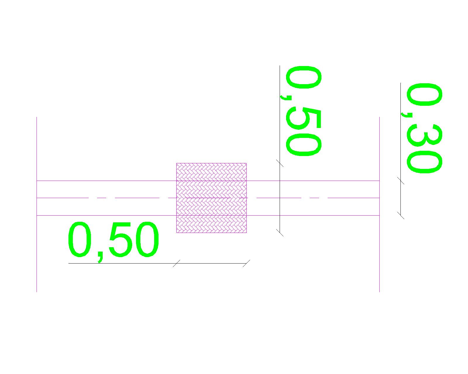

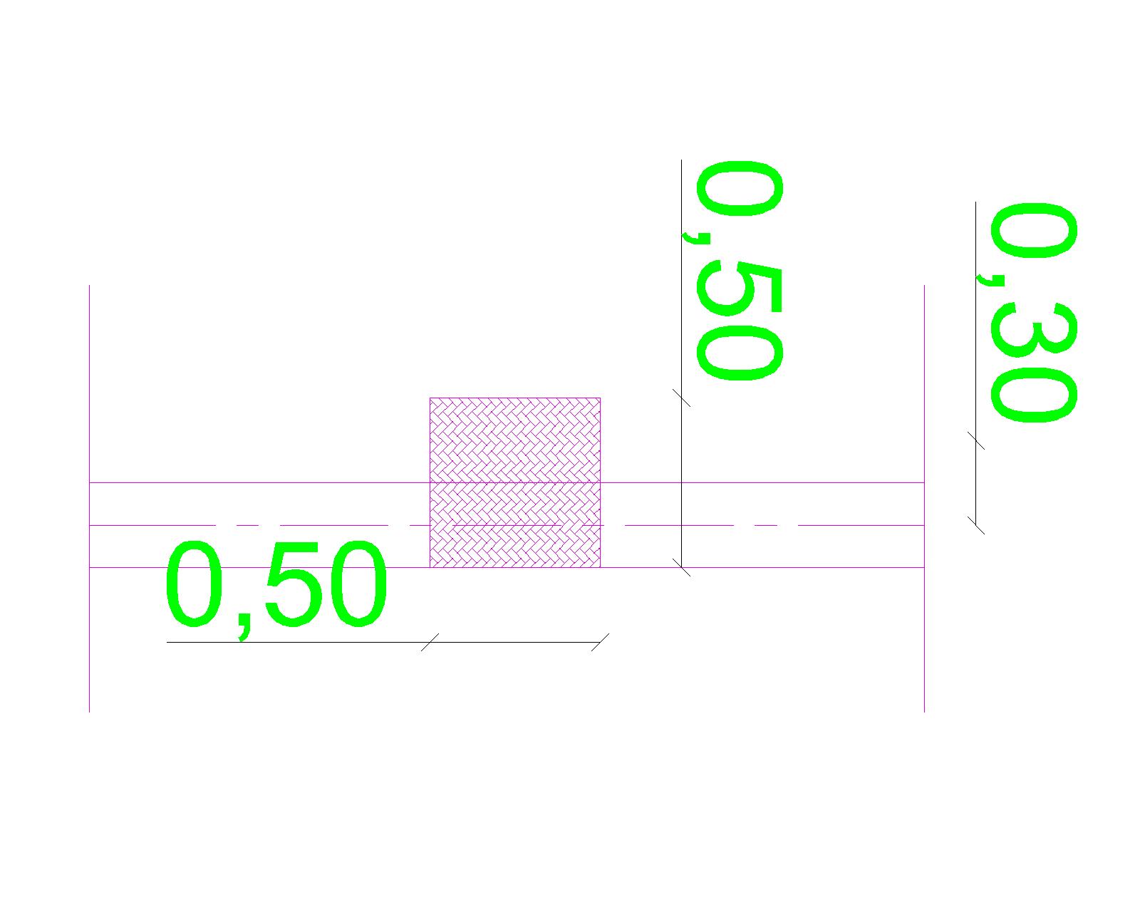

une toute dernière question ,alah yjazik belkhir , j'ai des poteaux de section 55*55 et H=10m , évidement encastrés en fondations et reliés en tete par des poutres de (30*50) . est ce que je peux adopter les deux dispostions d'appui poutre poteau comme le montre les shéma suivant , j'aurai pas un risque que ma compression ne soit plus centrée.
cdlt

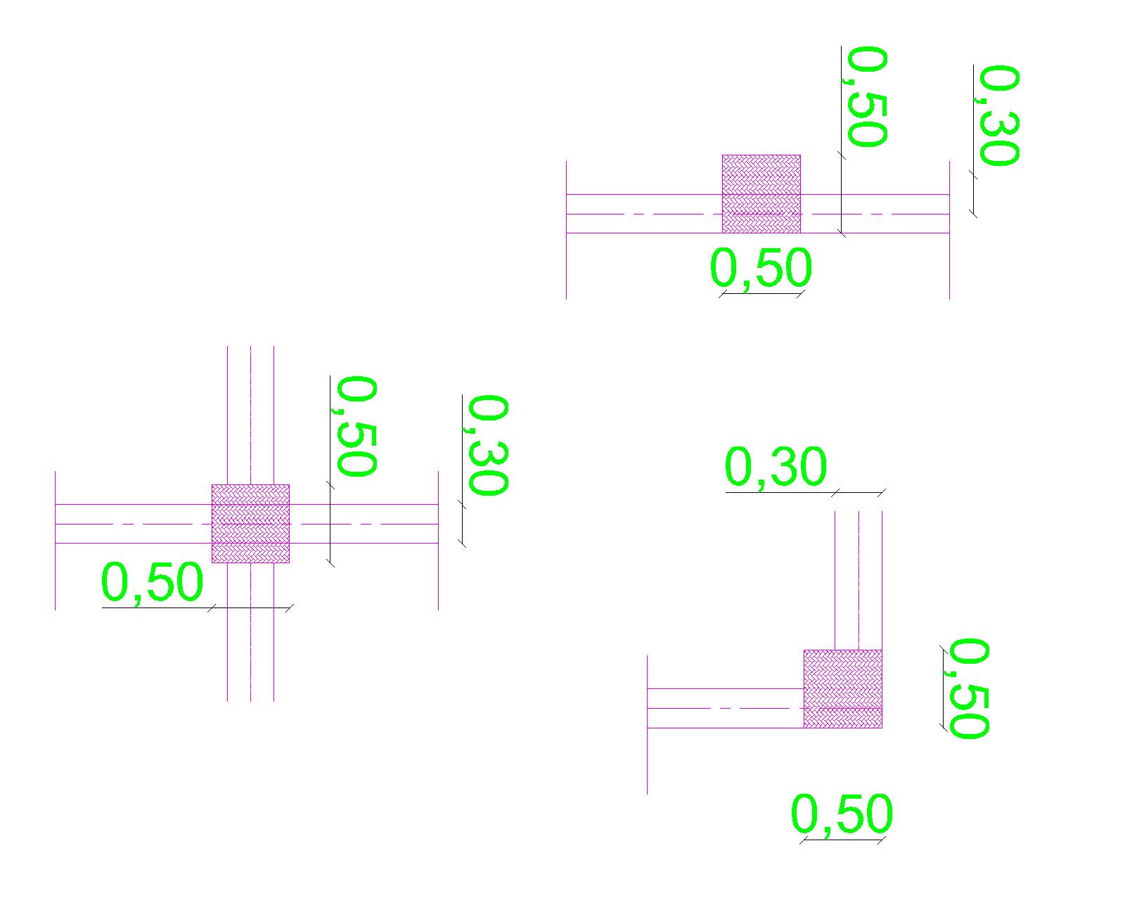

en fait j'ai 3 cas de figures , selon que mon poteau est de rive, intermédiaire ou à l'interieur selon le shéma suivant. merci de préciser d'avantage ce point . ces moments sismique se calculent comment , sachant que je suis dans la zone N2 selon le RPS2011
comment_126464
pour les moment sismique il faux modélisé en 3D avec robot ..., ou calculé la distribution des efforts sismique manuellement
vérifié si tu dois prendre le seconde ordre ou non
et prendre une excentricité accidentelle e1
e0 = M/N
tu peux calculé ton poteau avec robot bat directement en mettant dans les paramètres calcul avec moment
pour éviter tout ce ci ( les moments sismiques) tu dois mettre des voiles contreventement qui reprennent le séisme
si non pour poteaux poutres tu es forcé de calculé en flexion composée
