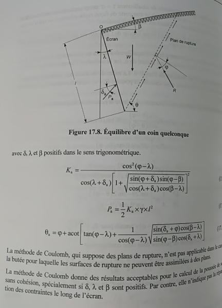

vie en rose Posté(e) le 23 avril 2018 Signaler Partager Posté(e) le 23 avril 2018 Bonsoir est ce que la theorie de poussée lateral de Rankine ( des murs de soutenement ) parle du prisme du rupture ? pourquoi je vous dis cela parce que : dans la photo que j’ai illustre en haut, le prisme de rupture du coulomb va m’aider à économiser parce que si j’etendre la console jusqu’a la ligne du rupture le prisme va être rompu et il y aura deux diagramme au lieu d’un seul ma question est cette methode correspond a la theory du coulomb et non pas rankine ? merci Citer Lien vers le commentaire Partager sur d’autres sites More sharing options...
