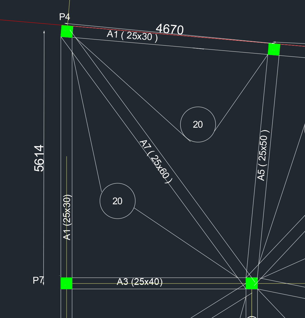

bonjour
je trouve une epaisseur trés grande par rapport a la surface de ce triangle
par exemple ces deux dalles dans la photo :
aussi je veux savoir la bonne méthode pour le predimensionnement de ce genre de dalle  pour justifier mon choix dans mon projet de fin d'etude
merci

les dimensions de la dite dalle (ou dalle triangulaire) sont de 5,62x4,67m pour une épaisseur de 20cm c'est bon. Mais si vous voulez réduire encore cette épaisseur, il faut regarder la section d'armatures As de calcul  pour les 20cm. Si As < 2,5%x(0,2x1,00) (2,5% c'est un maximum réglementaire). Vous pouvez alors diminuer votre épaisseur (par 15cm) et rebouclé les calcul. Mais faite attention à la condition de non poinçonnement selon vos surcharges d'exploitation !!!

j'ai une dernière question , comment je vais déterminer la surface d’influence des poteaux et des poutres dans  le calcul de la descente de charge ?
je sais pas comment je vais déterminer cette surface dans le cas de cette dalle triangulaire ?

Normalement on utilise la notion des lignes de rupture : on calcul les poutres avec les surfaces d'influence issues de ces lignes de rupture et pour les poteaux, c'est la somme des réactions d'appuis de chaque poutre sur le poteau concerné. Pour ton cas ces lignes de rupture sont approximativement illustrées comme suit :
