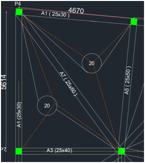

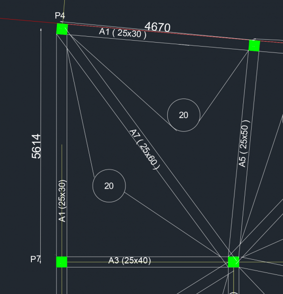

comment predimensionner ( epaisseur ) une dalle pleine de forme triangulaire ?
est ce qu'on utilise la même méthode qu'on utilise pour une dalle rectangulaire ?

    Bonjour Oui pour te simplifier la vie et après calcul tu vas t’apercevoir si votre épaisseur de pré-dimensionnement est suffisante ou pas ...   Cdt

    Bonjour les dimensions de la dite dalle (ou dalle triangulaire) sont de 5,62x4,67m pour une épaisseur de 20cm c'est bon. Mais si vous voulez réduire encore cette épaisseur, il faut regarder la se

combien tu as pris L pour trouver L/30= 22 cm?
si l'on considère que ta poutre porte dans le sens perpendiculaire à l'hypoténus ta portée max sera de 4.76 x cosin de l'angle  fait par les poutres au centre et donc  certainement autour de 4 m . d'ou une épaisseur de L/30= 13 à 14 cm.
tu pourras comme l'a dit Bellamine faire un calcul de ferraillage et de flèche avec 14 cm et voir ce que sa donne. vérifies que la flèche est admissible et que le ferraillage Max n'est pas atteint.

Si vous considérez que les 2 dalles triangulaires peuvent former une dalle rectangulaire, vous pouvez utiliser le programme dalle de SOCOTEC.
Celui-ci permet de disposer des appuis ponctuels sous une dalle rectangulaire, en modélisant la poutre centrale par plusieurs appuis ponctuels vous aurez une bonne approche
