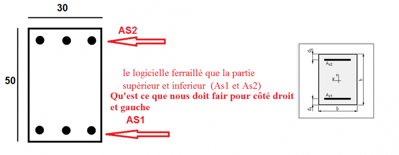

je suis étudiant
J'ai calculé le ferraillage d’un poteau en Flexion Composée par ROBOT EXPERT 2010
J'ai trouvé As1=12.75cm² et As2=3.19cm²
Est-ce que cette distribution d'armature elle Juste

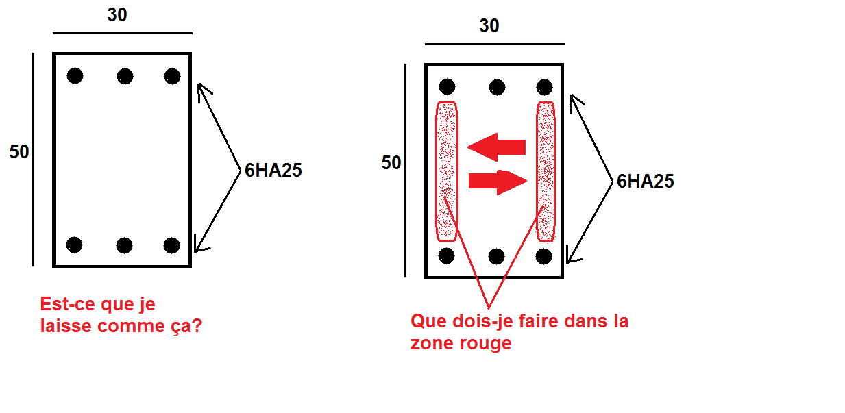

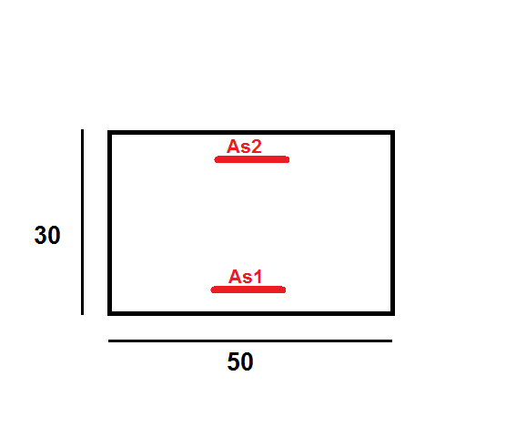

Il y a 4 heures, AITELHADJ Farid a dit :
tu prend les même calcul pour la section inverse 50 x30
et tu compare
pour la distribution prendre la symétrie
12.75 cm2 dans les 2 faces

il faut utiliser l'effort N et le moment M qui nous donne un ferraillage max , pour la flexion composée nous allons trouvé As pour une seule face ,et généré le résultat sur les autres face  .

le poteau est rectangulaire 30*50 ,
le logicielle ferraillé que la partie  supérieur et inférieur , Qu'est ce que nous doit faire  pour la partie  droite et gauche

* pour le ferraillage des poteaux ,il faut choisir (tout dépend selon les axe locaux) le ferraillage  max : Nx max ----- Mcoor, Nx min -------Mcoor,
Mmax -----Nxcoor
  (attention: Mcoor prend le max entre Mz et My)  pour une seule face : par exemple j'ai trouvé 3 HA 16, donc le ferraillage par N-----M pour une face ,  le poteau est ferraillé par 3HA 16 pour la partie inf , sup, gauche et a droite.
comment_126716
comme l'a déjà dit Si Farid il faut aussi faire le calcul dans le sens de la plus petite inertie  car l'effort horizontal est dirigé de façon aléatoire.
donc il faut armer de façon symétrique , les aciers d'angle étant comptés dans les deux sens et faire attention à l'espacement max et mini entre les aciers.
OuAllahou A3lam
OuAllahou A3lam
Merci beaucoup  monsieur
Est-ce que j'applique la même force (M et N)  Quand  je faire le calcul dans le sens de la plus petite inertie
comment_126721
Dans votre cas ; il y a 2 sens la petite et la grande inertie, tu peux utiliser dans l'expert 2010-----type d'analyse------flexion déviée composée---- N x ; Mz ; My.
l'expert va schématiser votre cas.
