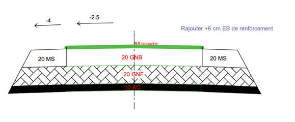

Dans mon projet, j'ai le profil en travers type suivant:
Il est à nnoter que j'ai un renforcement de 6cm

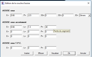

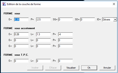

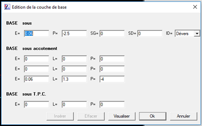

Dans mon fichier typ sur Piste j'ai inséré les données suivantes:

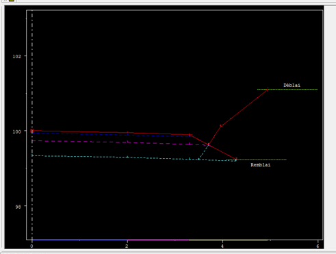

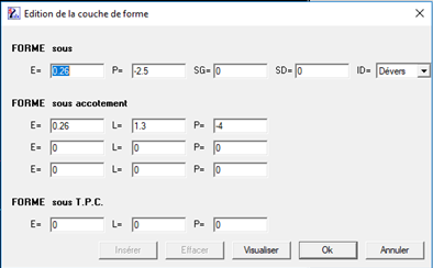

Le profil obtenu est sous la forme suivante:
Le proplème réside en fait dans les tableaux des sorties, je n'arrive pas à avoir le volume de chaque couche seule,( à savoir le MS dans l'accotement différemment du GNB dans la chaussée).
Veuillez vérifier si ce profil type correspond exactement à mon profil exigé par le projet ou le corriger en cas d'erreur, ainsi qu'éclaircir les résultats significatifs des tableux des volumes de chaussée.
