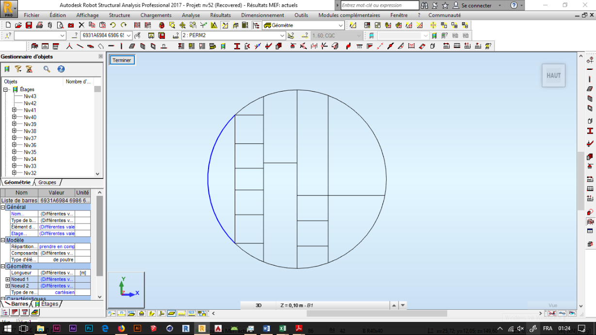

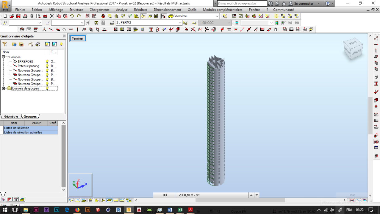

Dans un bâtiment tour j'ai un système de raidissement par voiles sous forme de noyau.
Il s'agit d'un noyau circulaire composé d'un groupe de voiles "enveloppe" qui forment l'allure d'un cylindre, et un groupe de voiles rectangulaires au milieu. (Voir images ci-dessous). Les poutres courbe (en arc) et leurs poteaux porteurs sont destinés à compléter l'allure cylindrique du noyau.
J'ai installé les voiles autour des locaux techniques, des cages d'escaliers et des cages d’ascenseurs.

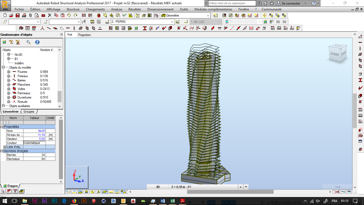

Lorsque j'ai effectué l'analyse modale, je n'ai pas pu avoir une masse cumulée >90% même avec 60 modes et je n'ai pas bien pu interpréter les résultats.
Est ce que je dois ajouter des voiles? augmenter l'épaisseur? changer la disposition (contraintes architecturales)? et comment je peux juger le système comme bon ou mauvais système de contreventement?
