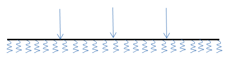

bonsoir,
j'ai une petite question quelqu'un m'a dit que si Vrdc "éléments pour lesquels aucune armature d'effort tranchant n'est requis" dans la semelle filante est plus grande que l'effort tranchant , on ancre les armature transversal afin de leur donner une forme de cadre comme la figure ci dessous
est ce que c'est vrai, si non qu'est ce qu'on devait faire??

    Bonsoir Non vous ne pouvez pas considérer une semelle filante comme une dalle  Dalle c'est la théorie des plaques et coques Semelle filante c'est la théorie des poutres Cdt

donc pour les semelles de fondation est ce que  je considere la semelle comme une dalle ayant un effet de redestribution transversal ?redestr.PNG.998cd27718b53a258885e77da96f584d.PNG
