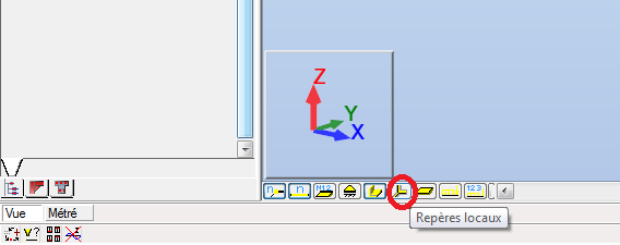

    Bonjour,  Il faut comprendre Flambement autour de l’axe Y et Flambement autour de l’axe Z. En cliquant sur l'icône "Repères locaux" (cf. image jointe), vous afficherez les repères locaux des ba
En cliquant sur l'icône "Repères locaux" (cf. image jointe), vous afficherez les repères locaux des barres et vous
En général dans une modélisation 2D d'un portique, le Flambement autour de l’axe Y correspond au flambement selon l'inertie forte d'un IPE ou HEA.

Justement !
Est-ce que c'est en suivant le repère local de chaque pièce ?
Je dirais qu'il faut ajuster les repères locaux pour le même type de barre, ensuite faut introduire les paramétrages correspondants (déversement, flambement..ect)
comment_128310
Les paramètres de flambement des barres dans la rubrique "définition des barres - paramètres" sont en rapport avec les repères LOCAUX des barres.
Effectivement vous pouvez uniformisez les repères locaux des barres pour chaque type de barre. Pour ce faire :
