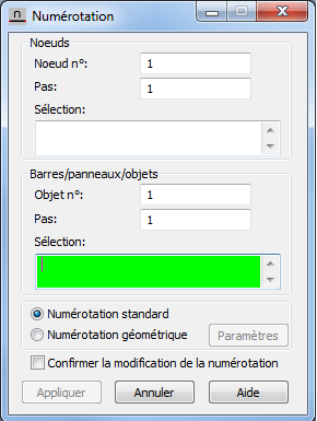

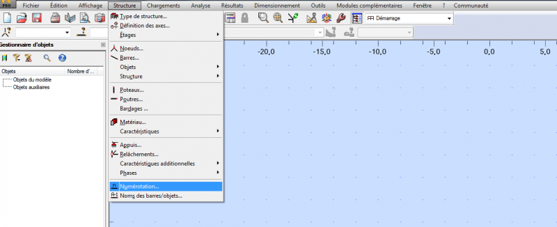

Posté(e) Juin 15, 20186 a comment_128362 Bonjour Comment changer les numéros des poutres sur un modèle robot analyses ? Merci.
Juin 15, 20186 a Membre Leader comment_128368 Bonjour, Pour changer les numéros de barres et de nœuds : BZK
Juin 15, 20186 a Auteur comment_128370 Cette option donne les numéros des poutres mais pas la possibilité de les changer. Merci
Juin 15, 20186 a Membre Leader comment_128371 Si Vous pouvez changer la numérotation des barres, soit standard, soit par numérotation géométrique suivant leur position dans l'espace. BZK
Juin 15, 20186 a Auteur comment_128373 Mais en revenant sur la poutre son numéro de robot reste inchangable. Merci
