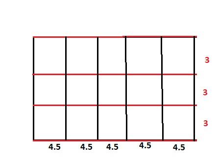

Question:
supposant que dans un sens on a des semelles filantes sur 4 appuis espacées de 3m
et dans l'autres on a des semelles sur 6 appuis espacées de 4.5m
dans ce cas es ce que on peut parlé de poutres entrecroisées
