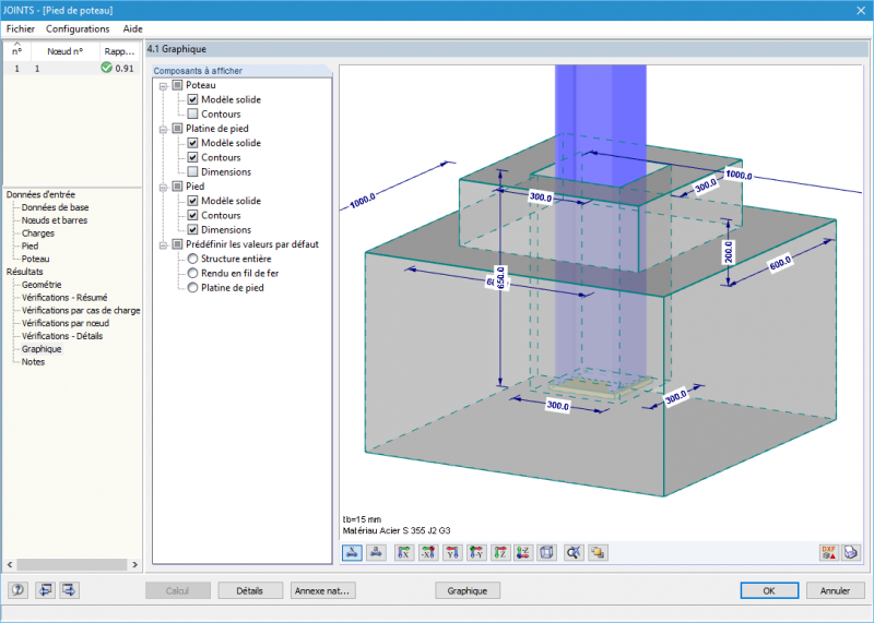

D'après les hypothèses, la hauteur d'encastrement du poteau dans la fondation est limitée à 3 x la hauteur de la section pour l'utilisation de cette méthode. Quelles sont les considérations à prendre en compte si l'encastrement du poteau dans la fondations dépasse cette limite?
cdt,
Si l'encastrement dépasse cette limite c'est encore bon cad que cette liaison peut être tjrs considérée comme un encastrement parfait en dessous l'encastrement n'est plus parfait et il y a risque de fissuration du massif en béton et d'arrachement du poteau

Pour revenir sur le sujet et le livre d Yvon Lescouarc'h page 50 il est écrit que la longueur d'encastrement H* prise en compte est de 3 x h section et qu'il ne faut pas aller au dela .A la fin de l'article qu'elle doit au moins etre égale a 1.5 x h section.
Pour une IPE 240 puis je alors avoir un lg d'encastrement = 50mm +240 x 1.5 =410mm.
Bien sur il faut qu'elle soit justifiable au calcul que je ne sais pas faire. Mais est ce que en prenant 3 x h section je suis sur que mon calcul justifiera l'encastrement.
