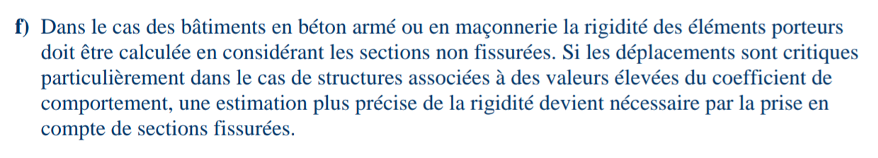

    Bonjour, Votre question est très pertinente. Je vous poste ci-dessous une capture de l'article 4.3.2.f du RPA (Modélisation en analyse dynamique modale spectrale). Le calcul avec la sec
comment_128992
Le calcul avec la section fissurée se fait par la réduction de l'inertie.
Toutefois, le RPA ne fixe ni ces systèmes de contreventement concerncés ( La signification exacte et  chiffrée des valeurs de R élevées concernées), ni les coefficients de réduction de l'inertie. Des propositions ont été faites par des mécaniciens chercheurs Algériens concernant ce point là.
Mon interprétation personnelle de cette ambiguïté est que les rédacteurs du RPA recommandent implicitement aux ingénieurs le recours d'autres codes (ACI et autres) pour ces valeurs et coefficients.
Je signale juste qu'en analyse statistique équivalente, le problème ne se pose pas, car on calcule des sections non-fissurées.
