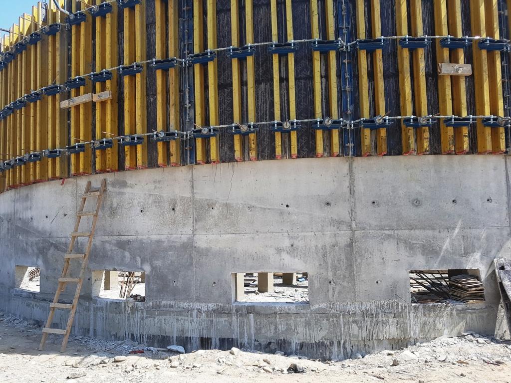

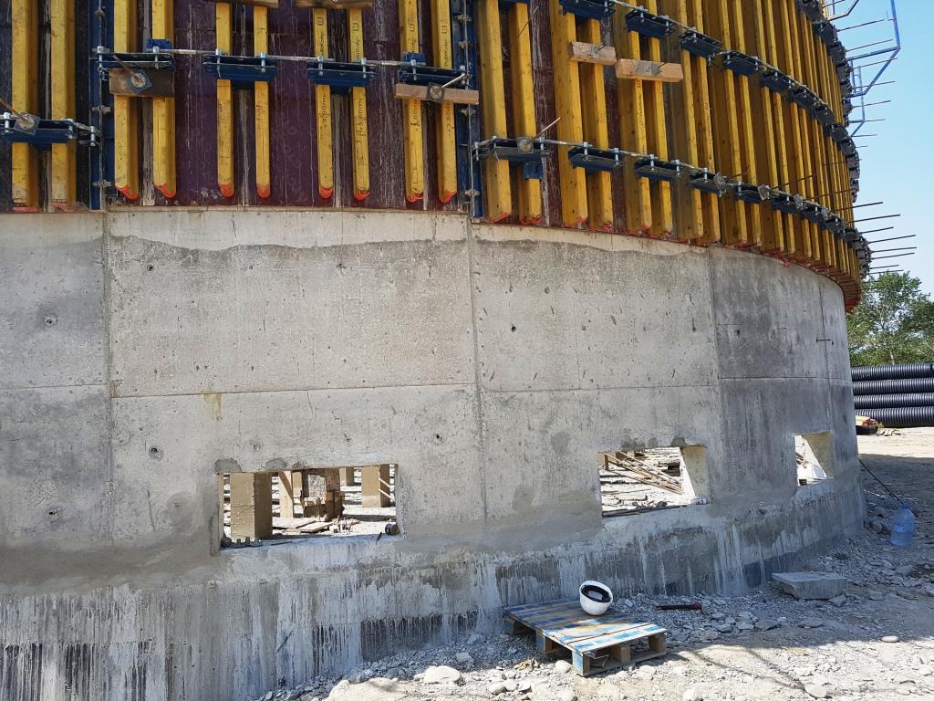

Je travaille actuellement sur la construction d'une STEP en Georgie ! Nous avons coulé le voile d'un lit bactérien de 3.6 m. Apres une visite de la MOE, nous avons recu une lettre se plaignant de la qualité du coulage de ce voile (ci-joint).
D'apres la MOE, la ligne apparente temoigne d une mauvaise methode de coulage et d une mauvaise vibration de la partie basse du voile.
De part mon absence lors du coulage et de ma faible experience, j aimerais avoir vos avis d'experts sur le sujet. A quoi cela peut etre du ? Peut on assigne ca a une mauvaise methode de travail ?
Je vous remercie pour vos réponses.

il faux bien lire votre MST, il ce peux que vous aviez prévu un procédé de coulage ou mise des ouvertures basse avec une méthodes précise
ici on voit la laitance et une reprise de bétonnage
il fallait prévoir autre chose
Bon courage
