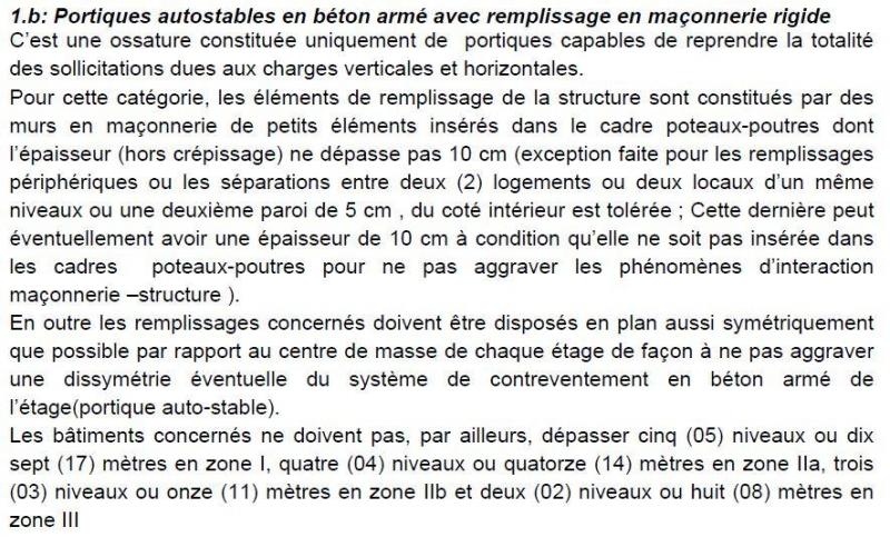

BELARBIYAS Posté(e) le 18 juillet 2018 Signaler Partager Posté(e) le 18 juillet 2018 bonjour, svp qu'elle est la hauteur ou la condition a fin de mettre les voiles de contreventement par obligation dans une structure ??????? Citer Lien vers le commentaire Partager sur d’autres sites More sharing options...
