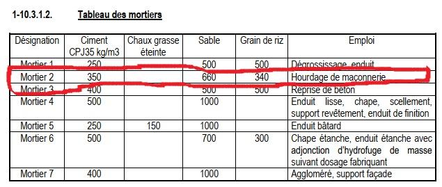

Civil Engineer007 Posté(e) le 23 juillet 2018 Signaler Partager Posté(e) le 23 juillet 2018 Bonjour tout le monde Comment peut-on calculer la quantité de ciment, sable et grains de riz pour les hourdage de maçonnerie ? NB : dosage de ces derniers Ciment 350 Kg/m3 Sable : 660 Grains de riz : 340 Citer Lien vers le commentaire Partager sur d’autres sites More sharing options...
