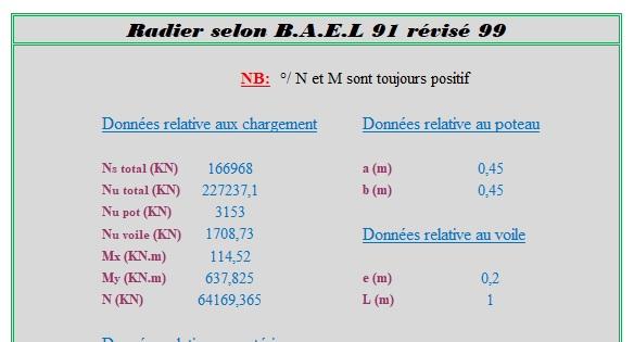

Pouvez vous me donner une capture écran parce que dans étage ---> effort on trouve qu'un sel moment Mz !!! je pense que vous voulez dire tableau des réactions (voir photo en pj), là on a des moment Mx et My mais lequel à prendre en compte ? "la somme des réactions"
pour la méthode à base de Vx je le multiplie par quoi ? l'excentricité ex=Xg-Xt

pour ce qui es des moment a prendre en consideration pour le calcul des fondations est ce qu'on doit utiliser "la sommes totales", "la sommes des réaction" ou bien "la sommes des efforts"
