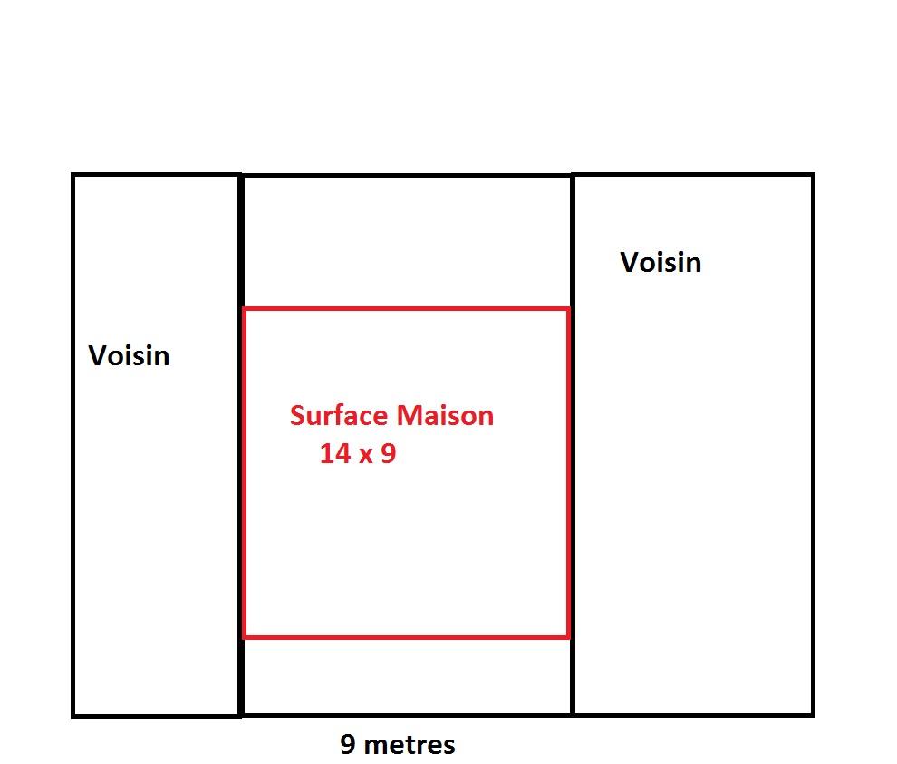

Voila j'ai besoin de votre aide pour la conception d'un plan d'une maison R+1 de dimension 14 mètres de long et 9 mètres de large .

bonjour Kamel
pour le COS et CES , tu contacte le service urbanise de la commune si tu es en zone rurale ou ville
si non un bureau d'architecture peux te dire si tu peux construire un R+1 ou pas
par contre pour une conception tu n'as rien dit ce que tu veux faire en RDC et étage
donc c'est à toi de nous aidé par des données pour pouvoir faire qlq chose
sur le net il y a pas mal de plans type aussi !!!
bon courage

Comment ça ? «  le plan n'a rien à voir avec ton terrain et voisinage !!! »
Kameltam demande des dimensions extérieures de 900 x 1400 avec deux pignons fermés et deux façades ouvertes.
L’ exemple cité mesure 887 x 4008 avec un chassis ouvert en pignon gauche.
Donc 13 cm en plus en pignon à répartir sur les deux chambres et 8 cm en moins à prendre où on veut prendre entre chambres, cuisine et séjour.
Le chassis haut dans la salle de bain peut être solutionné avec un lanterneau dans la couverture.
Et il est précisé du message « à adapter »
