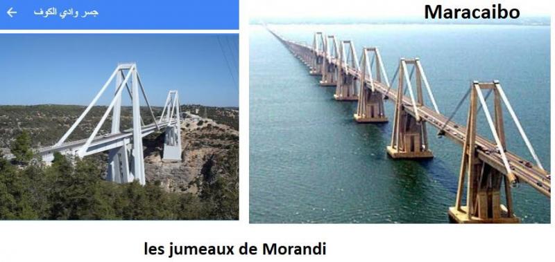

  • AITELHADJ Farid
    AITELHADJ Farid
    voila les frères jumeau de Morandi
comment_129541
il y a 54 minutes, AITELHADJ Farid a dit :
j'ai souhaité , partagé vos avis d'ingénieurs sur un sujet très chaud en Italie
quel est le mode de rupture ? quelles sont les causes possibles
Coordialement
