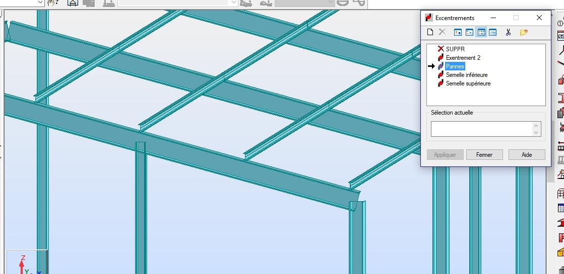

quand j'affecte un excentrement aux pannes comme le montre la photo, une fois je ferme la boite de dialogue les pannes retourne à leur position initial (au milieu de la traverse).
Comment remédier a ce problème ?

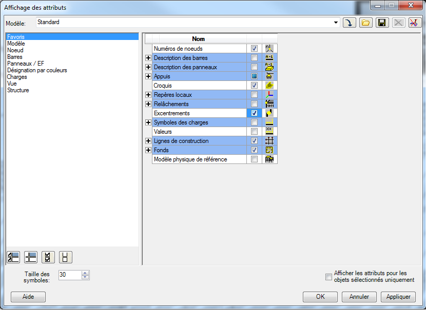

    Bonjour, il s'agit seulement d'un problème d'affichage. Il faut ouvrir la boite de dialogue "Affichage des attributs" et cliquer sur Excentrements pour les rendre visible.  Cordialement,
Cordialement,
BZK
