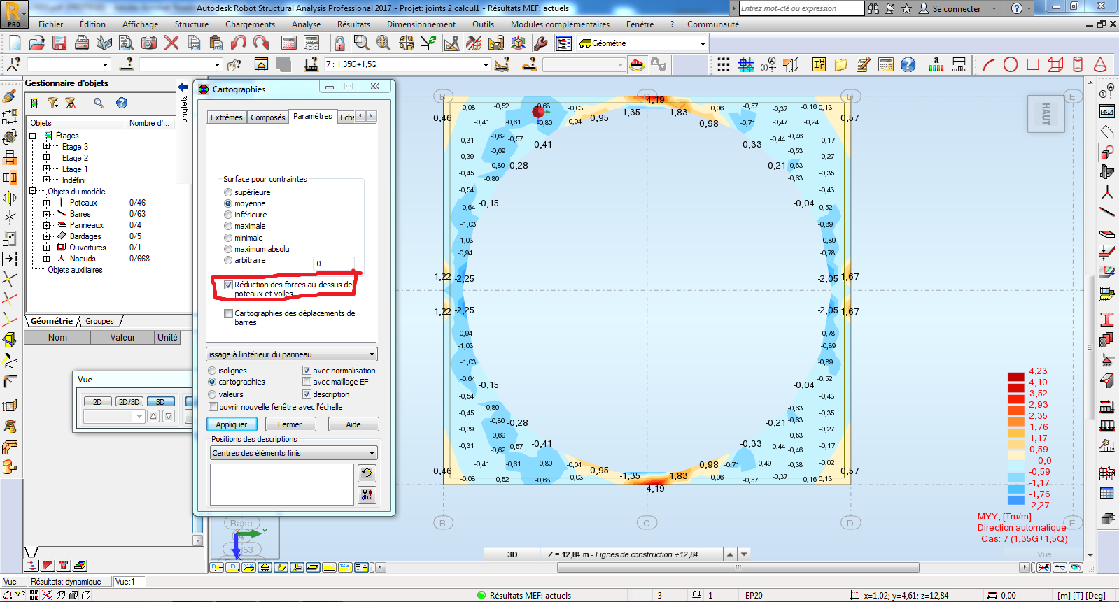

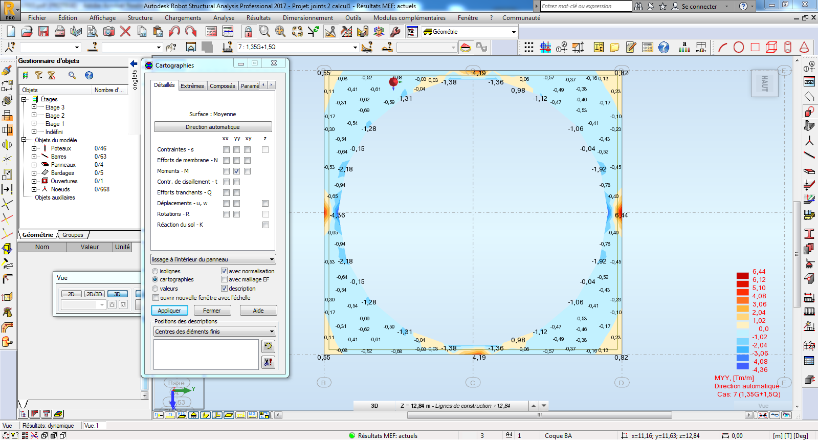

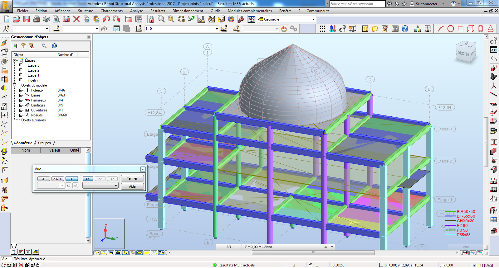

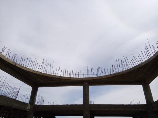

J'ai un cas d'une coupole ancrer sur une dalle pleine d'épaisseur 25 cm ( la dalle est déja réalisée avec les barres d'attente pour la coupole) !
est ce que nous pouvons faire réduire les forces sous le voile de couple comme on fait pour les dalles champignons?? .
