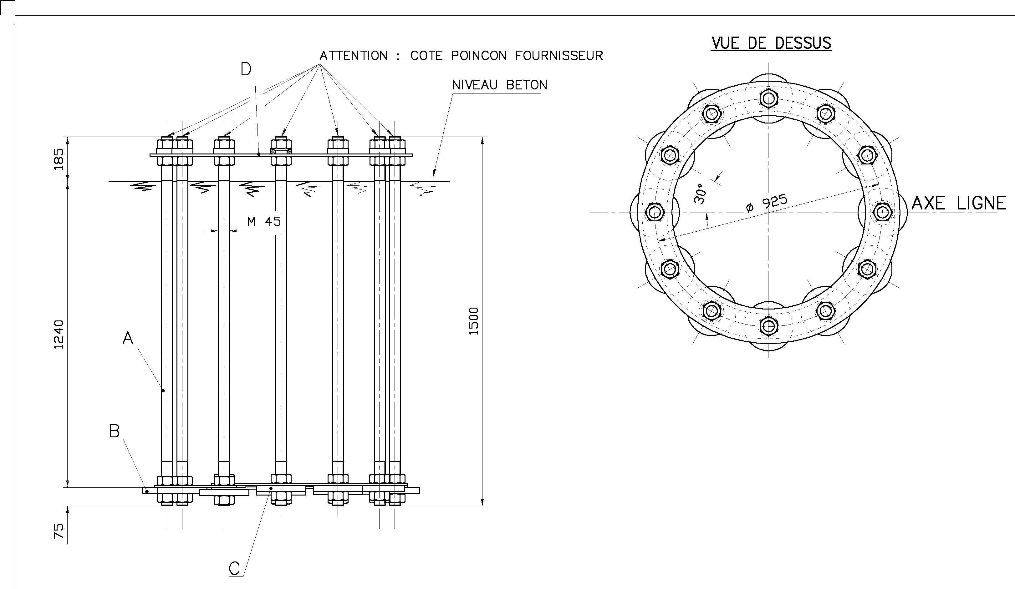

Je suis actuellement entrain de travailler sur un projet de création de télécabine. Ce type de projet est régis par le guide du RM2.
Je dois vérifier l'interface béton - structure métallique et surtout définir les efforts de tractions dans les tiges d'ancrages. Mon soucis est que je n'ai jamais traiter une platine annulaire (voir image) et je n'arrive pas à trouver des explications dans la littérature.
Je sollicite de l'aide auprès des civilman qui ont eu  à traiter ce genre de cage d'ancrage.
Merci d'avance pour vos réponses.

Vous pourrez trouver la méthode de calcul dans le livre "Les pieds de poteaux encastrés en acier" de Yvon Lescouarc'h. Il traite normalement les PP annulaires (voir PJ pour le n° de la page et le n° de l'article).
