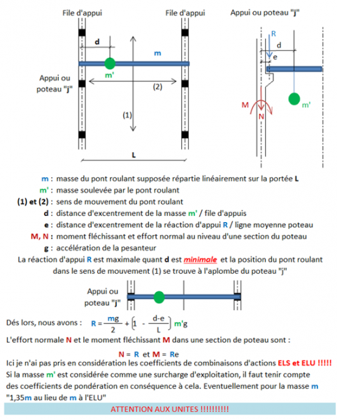

Bonjour Chose promise chose due. Ci après les éléments de réponse à votre problème Bon courage
Dans le cadre de l'actualisation de l'étude d'une station de relevage ,il était question de mettre en place un pont roulant sur des corbeaux en béton armé supportés par des poteaux de 30x30 cm pour levage des pompes de la station.
N'ayant pas fait un calcul auparavant des réactions d'un pont roulant sur des corbeaux, j'ai besoin d'une note de calcul détaillée ou bien d'un document traitant ce genre de calcul (Rq: je n'ai pas les caractéristiques du pont roulant à poser saut que la charge à lever ne dépasse pas 500kg).
