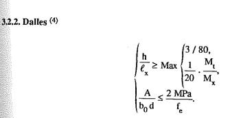

Bonsoir @Azeddine EL Ghouj Non juste les charges G et Q, et la vérification n'est dispensable que si les conditions suivantes n'est pas vérifié (Cas des dalles ) voir photo
