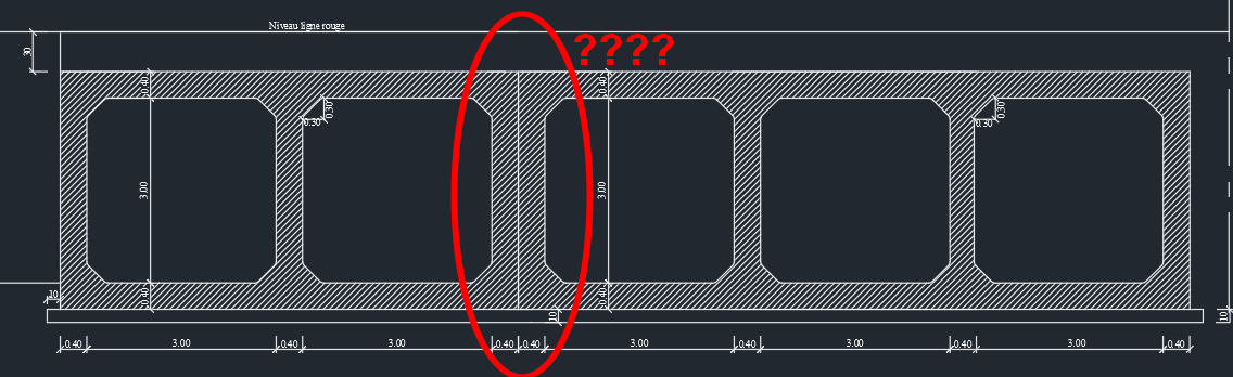

Si c'est un dalot préfa, le fabriquant à raison aussi de penser au poids max pour le transport et la charge max de la grue ainsi que le transport avec quel camion et quelle charge.
Généralement le poids des éléments préfabriqués est limité à 3T et 6T suivant la flèche de la grue et qu'on peut le poser sur une benne de 240cm de largeur max et 600cm de long ( c'est d’ailleurs d'où vient la largeur et longueur max des panneaux TS)
Modifié par Invités
comment_133684
J'ai oublié un truc. Le 1er élément de 3 trous fait 22.2T env par mètre linéaire de largeur et c'est le poids max pour un semi remorque à 2 châssis (l'autre c'est 30T). Pour la mise en œuvre il se peut qu'ils pensent utiliser deux grues ou PPM.
