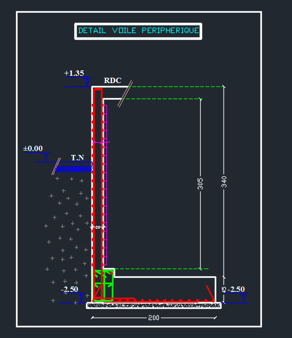

USTHB2013 Posté(e) le 5 décembre 2018 Signaler Partager Posté(e) le 5 décembre 2018 Dans un projet d'étude d'une structure en R+4 et composée uniquement en voiles et dalle pleine, le rapport de l'étude de sol a donné un ancrage de 2.50 m par rapport au terrain naturel, et le niveau du RDC est surélevé par rapport au T.N de 1.35 m, on a prévu aussi un sous-sol inexploitable (il n y'aura pas de remblais au niveau de l'infrastructure), de ce fait, on a trouvé une hauteur libre du voile périphérique égale à 3.05 m (voir photo ci-jointe), qu'est ce que vous en pensez à propos de cette conception ? N.B: l'épaisseur du voile est égale à 20 cm. Citer Lien vers le commentaire Partager sur d’autres sites More sharing options...
