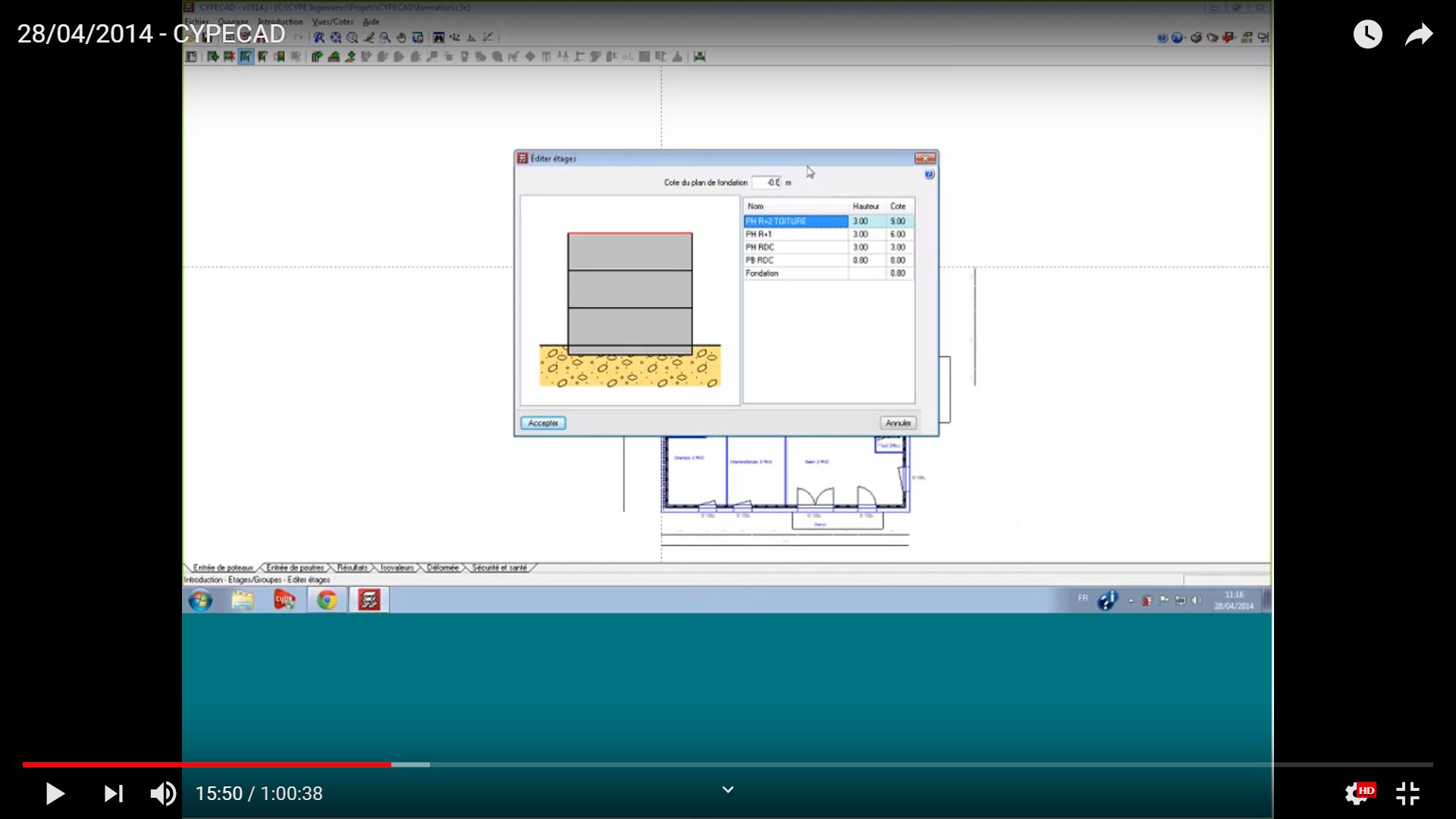

Aujourd’hui j'apprends à utiliser le logiciel Cype, et je ne trouve pas où je pourrais mettre ma profondeur de fouille afin que le dimensionnement prend toutes mes demandes en compte.
Je vous en remercie déjà pour les réponses que vous me donnerez. Cependant je mets les images afin que vous puissiez plus me guider.

Vous pouvez introduire le niveau d'ancrage des fondations en procédant comme suit :
Introduction > Niveau/Groupes > Editer Niveau>  Et entrer la côte du plan de fondation.
