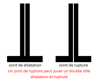

Les venues d'eaux peuvent faire l'objet d'une conception d'un système de drainage autour du bâtiment !!! et le joint n'est pas ouvert. Il est fermé par une matière plastique adhérente et souple a
Bonjour L'étude de sol généralement évoque le problème de tassement différentielles le cas échéant. Et s'il y a pb de tassements différentielles c'est des joints de rupture qui sont normalement p
Merci pour vos réponses. Le JD ne descend pas en infra essentiellement pour des problématiques de nappe phréatique. (R-2 dans la nappe + une partie du R-1) Les joints waterstop sont sinistra
J'ai un bâtiment en béton armé en R+5 avec deux niveaux de sous sol.
Le joint de dilatation n'est pas prolongé au sous sol (distance acceptable -50m).
Par contre, où est-ce que l'on doit arrêter le JD de la superstructure ? au niveau des verticaux du RDC ou il faut inclure le plancher bas du RDC.
On me dit au niveau des verticaux du RCD mais j'aimerai comprendre pourquoi.
