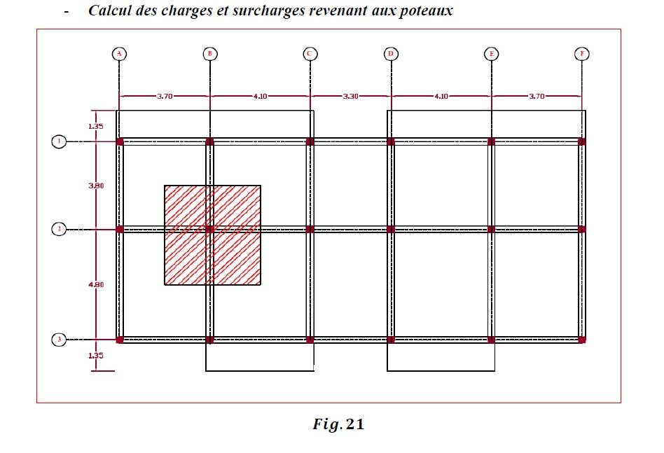

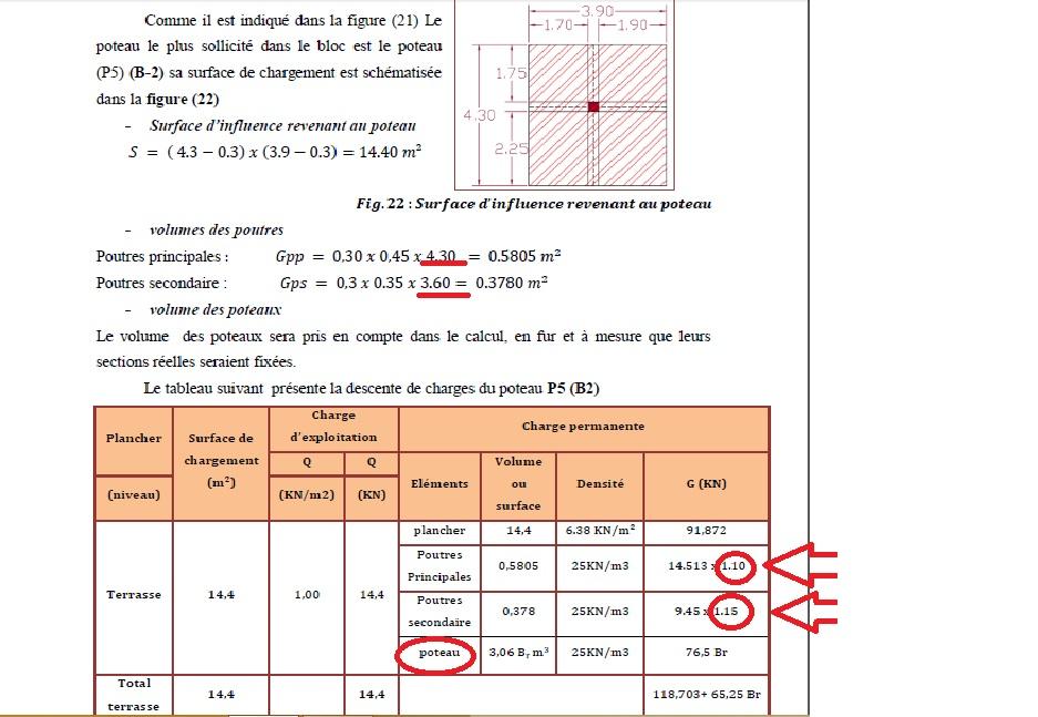

Quelqu'un peut-il me dire Est ce que Les notes colorées en rouge juste ou faux  et pourquoi ?
à mon avis faux
1 / pour la poutre prinçipale  0.30* 0.45* *4 c'est pas 4.30
2/ on multiplie pas  les poutre PP ou PS  on multiplie NG totale et dans ce cas  NG = ( 1.35 G+ 1.5 Q ) * 1.15 par ce que  le poteau  est plus d'une fois voisin d'un poteau de rive
3/ on ne prend pas en compte G de poteau  par ce que tout simplement il n'existe pas des poteaux sur plancher terrasse
j'attends impatiemment votre réponse et merçi

pour la descente de charges il faut se conformer au DTR 2.2  Charges permanentes et surcharges d'exploitation.
pour se qui est des surfaces afférentes on distingue les poteaux d'angle, les poteaux de rives et les poteaux intérieurs.leurs surface afférente va donc aller, grossièrement,de 1 à 4 selon le type de poteau .
si pour G on peut déduire la margeur de la poutre ( prise en charge linéique) pour Q on prendra la totalité de la surface..
pour le modèle présenté, le calcul s’arrête à la terrasse. il faudrait aller jusqu'à la face supérieure de la semelle et refaire la vérification plus tard en prenant compte le poids de la semelle une fois dimensionnée.
les Q et G totaux sont pris tels quels et les pondérations ( combinaisons de charges)se font en fonction du type d''état limite étudié.
