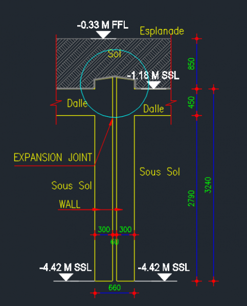

J'aimerai avoir une idée des normes existantes pour le traitement d'un joint de dilatation. L'ouvrage est une esplanade qui est aussi le plancher haut d'un sous sol. Le sous sol est divisé en deux par un joint de dilatation.
Le schéma c-joint explique la situation. La partie concernée est celle dans le cercle.
Merci d'avance

De quel point de vue se pose la question ? sur l'étanchéité ? Si c'est ça, l'étanchéité des terrasses se relève verticalement sur les acrotères. Puis il suffit de mettre une couvertine en acier qui couvre les 2 acrotères en plaçant des joints d'étanchéité.
