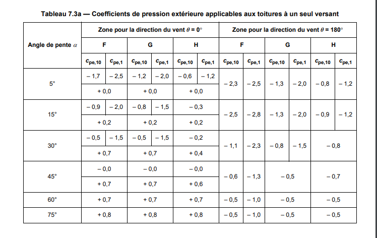

bonjour monsieur
j’aimerais bien savoir quel coefficient utiliser dans le cas d'une toiture isolée.
J'ai une pente de 5 degré
comment_138708
Il y a 5 heures, ANOURA ryma a dit :
bonjour monsieur
CPE10 -> calcul de la toiture ->effet global
cpe1->élément isolé appartenant à la toiture ->effet local

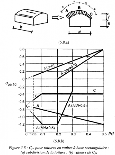

comment_138711
Voir le cours et un exemple d'application dans l'extrait de mon ouvrage intitulé: "Calcul pratique des éléments de constructions métalliques".
Voir aussi le site web suivant pour télécharger la version scannée de mon ouvrage intitulé: "Calcul des éléments de construction métalliques selon l'Eurocode 3" .
