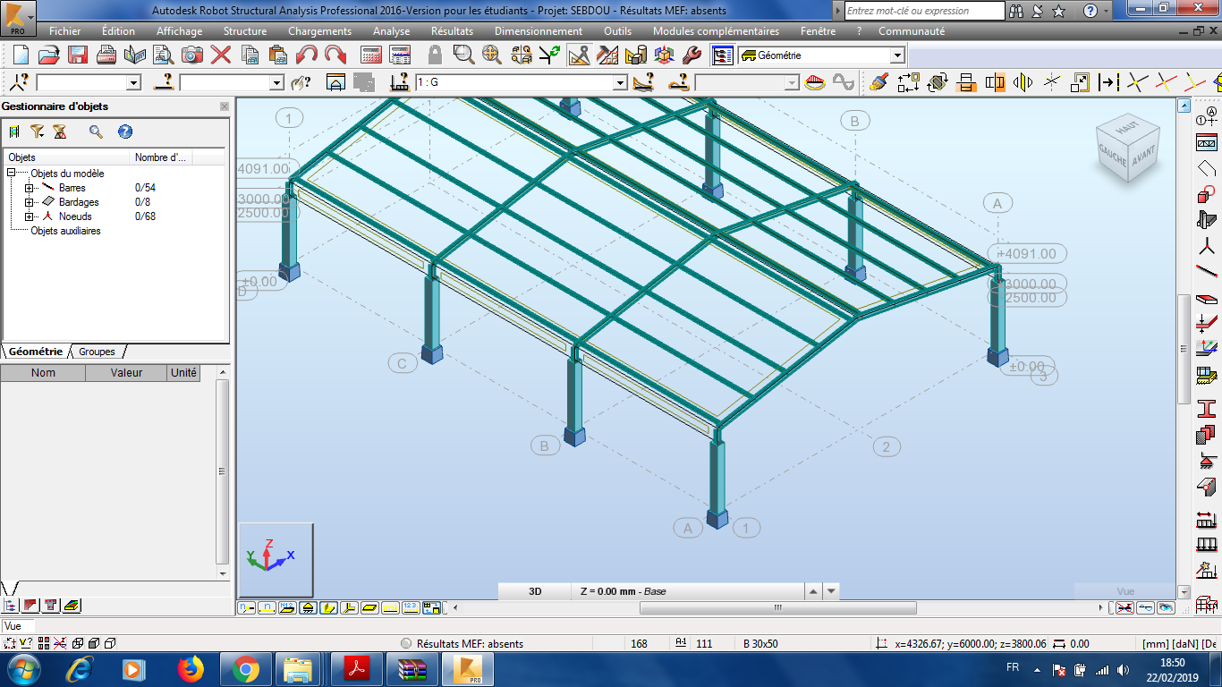

Bonsoir j 'ai une un hall de 18 m par 11,50 m avec une toiture en TN 40 qui la support des pannes et des travers donc ce n'est pas un système en treilles et les poteaux sont en Béton armé ma question est comment modéliser ce structure sur robot et assurer la liaison entre béton et charpente métallique voici comment je l ai modéliser es que c'est la bonne modélisation dois je ajouté des appuis au niveau poteau béton et petit poteau en acier merci
