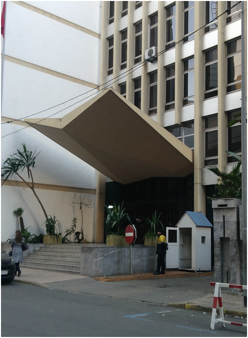

    Bonsoir Vous êtes de Casablanca : c'est le porte à faux d'un bâtiment administratif à côté de celui du siège BMCE au centre ville avenue Hassan II. Le secret de ce porte à faux se trouve aux

    Bonjour j'ose une comparaison... Quand on prend une part de pizza très élancée elle a tendance à fléchir. La meilleure façon d'éviter qu'elle se comporte de la sorte est de la plier légèrement en V co

    Si l'épaisseur est de 10cm, les nervures latérales en rives permettent de rigidifier la dalle en augmentant l'inertie. Effectivement l'orientation vers le ciel contribue à créer cet effort normal perm

Je pense que la dalle doit etre place en partie superieur de la poutre pour qu il se developpe un bras de levier et puis un moment stabilisant le moment venant de l autre composante du poids propre
