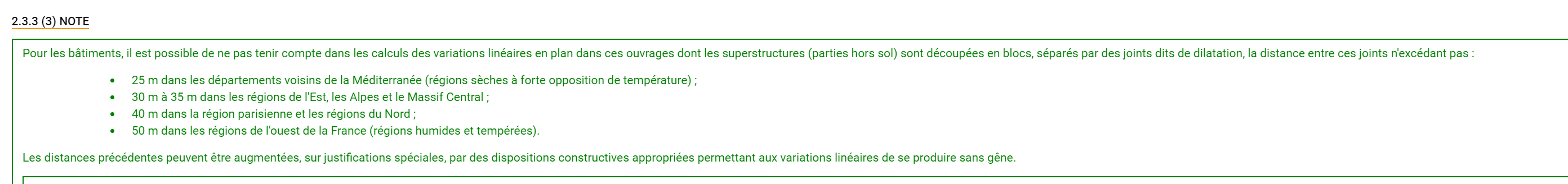

Justement c'était ma question dès le départ!
Qu'est ce qu'il faut prendre comme longueur, la longueur totale de la façade (3) ou le cumul des longueurs suivant X (2).
Ci-joint extrait de la norme, elle parle de " des variations linéaires en plan"
Merci pour votre aide

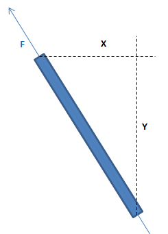

Je complète : prenant l'exemple d'un mur isolé ci après
La dilatation du mur va se faire dans la direction "F" càd suivant la longueur du mur il s'ensuit une variation linéaire dans les directions orthogonales X et Y. Dans ce cas si la réglementation vise les deux directions orthogonales X et Y cette dernière précisera alors LXmaxi et LYmaxi au lieu de Lmaxi.
Mais tjrs la question suivante reste poser : Es ce  que la réglementation veut dire LXmaxi = LYmaxi = Lmaxi < 35m ?
Le pb de la réglementation française !! : les textes en général ne reflètent pas des dessins et graphiques donnant des exemples qui sont plus parlant que l'écriture !!!!
Cdt

Ok merci pour vos réponses,
C'est la notion même du joint de dilatation qui n'est pas claire pour moi. On parle de la dilatation linéaire (le fameux Δ L/L) donc chaque mur se dilate suivant sa longueur, auquel cas, les dilatations des mur à 0° et à 45° ne se cumulent pas, mais visiblement cette interprétation n'est pas pertinente. Vous raisonner plutôt avec les longueurs entre les 2 points les plus éloignés d'un bâtiment.
comment_133560
il y a 2 minutes, FRIDJALI a dit :
votre raisonnement implique que vous avez , d’emblée, choisi de mettre un joint.Or la question posée est:  doit-t-on ou pas mettre de joint ou plutôt est-t-on obligé de mettre un joint.
Oui je suis d'accord avec vous sur le choix ou non de mettre un JD. Je pense c'est plus simple d'en mettre un. Mais la question porte sur qu'est-ce qui doit faire moins de 35m pour la maçonnerie et ainsi rentrer dans les limites de l'Eurocode 2. La question posée est soit sur le linéaire de maçonnerie, soit sur la projection linéaire sur un axe X ou Y, ou soit sur le bloc entier. Pour moi, c'est sur le bloc entier peu importe la forme de la façade. Si le bloc fait moins de 35 m, c'est OK, Si ça fait plus de 35 m c'est JD ou alors prise en compte des effets de la température dans la structure.
L'article qui cite les limites de dilatation se veut simple et ne rentre pas dans les détails de linéaire de maçonnerie, et c'est comme ça que mes homologues conçoivent la chose dans les bureaux d'études ou bureaux de contrôle en France.
