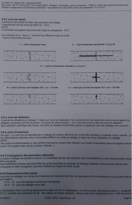

Ci après un extrait de la norme NF P 11-213-2 Mars 2005 (DTU 13.3) " dallage à usage autre qu'industriel ou assimilés". Consulter la norme pour de plus ample détail  et éventuellement la NF P 11-213-1 "dallage à usage industriel ou assimilés"
Cdt
