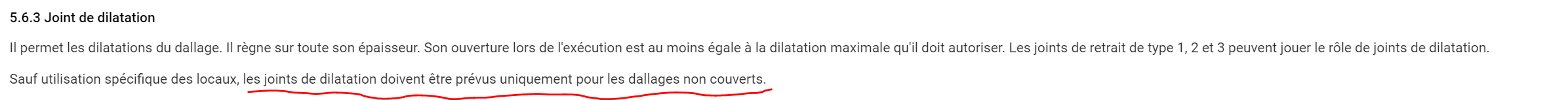

  • La norme précise également que les joints de dilatation ne concernent que les dallage non couverts

il y a une heure, kenavovo a dit :
Et s'ils sont couvert : ils devront être armés "Industriels ou assimilés"
