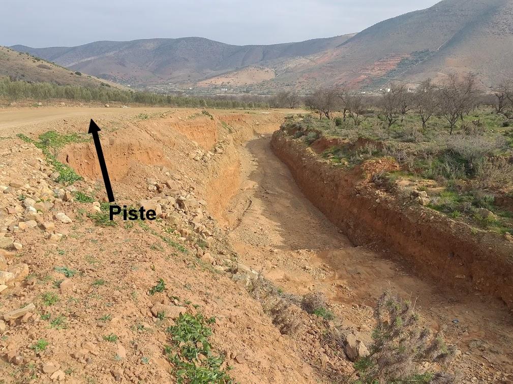

Posted May 3, 20195 yr comment_133894 Bonjour les Civilmaniens, Vos proposition pour la construction d'un Murs Poids en Maçonnerie de Meollon ( L = 30 m ; H = 7 m ) , Le bon sol est dans une profondeur de 50 cm ,
May 4, 20195 yr comment_133924 Gros béton rattraper le bon sol. Ensuite rigole en BA pour débuter le mur, chaînage BA à mi hauteur du mur, chaînage BA en couronnement du mur, avec raidisseurs verticaux tous les environnement les 6 à 8 métres. Avec un fruit face extérieure. Epaisseur de rigole et chaînages 20 cm mini, largeur suivant le fruit avec largeur au couronnement de mini 50 cm, raidisseurs verticaux donc de forme trapézoïdale.
May 4, 20195 yr comment_133927 bonsoir, ce type d'ouvrage ne se décide pas de façon précipitée. l'implantation ainsi que le choix du type de mur est décidé après une étude aussi bien topographique qu'hydrologique. il ne s'agit pas de retenir simplement un talus de route mais d'endiguer un oued. donc il faut absolument connaitre le régime de l'oued et envisager les conséquences d'un endiguement sur le futur lit ( dépôt et engraissement des rives etc.) une fois les problèmes hydrologiques cernés on pourra déterminer le type et les caractéristiques du mur. OuAllahou A3lam A+
May 5, 20195 yr Author comment_133940 Le débit transiter par l'Oued est faible, Donc forfaitairement est ce que la vérification de la stabilité au renversement, poinçonnement et rupture générale suffira ?
May 5, 20195 yr comment_133942 bonjour, ne pas omettre la stabilité au glissement.par ailleurs, il faudra quand même s'inquiéter du régime de l'oued car nos oueds souvent à sec peuvent se transformer en torrents subitement et charrier un grand débit et quantité de matières solides ( troncs d'arbres essentiellement) A+
May 20, 20195 yr comment_134279 Bonjour; Optez pour un profil trapézoïdale avec la partie triangulaire coté remblai; cela permet de gagner plus en équilibre. Mais attention au remblaye puisque le compactage de la terre sera difficile. cdt
July 23, 20195 yr comment_135372 bonjour pourquoi ne pas ripper l'axe coté gauche et éviter le casse tête du traitement d’environnement de la piste surtout si elle n'est pas classée.
