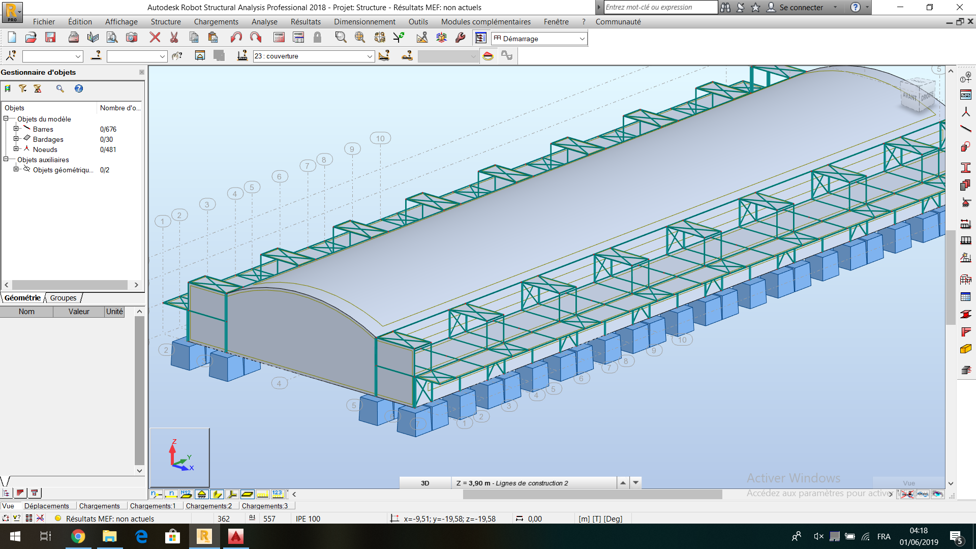

Bonsoir,
je suis bloquée dans le calcul du contreventement dans la photo, je ne sais pas par quoi ni comment commencer , j'ai vu quelques exemples mais aucun n'est pareil à ce cas, ils traitent tous des poutres au vent des toitures inclinées en supposant qu'elles sont calculées comme une poutre treillis posée sur deux appuis

Si vous modélisez tous sur Robot,  pourquoi avez vous besoin de revenir sur une poutre treillis sur 2 appuis ?

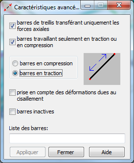

Il faut que vos barres soient considérés comme treillis sous Robot ( onglet "caractéristiques avancées"). Vous pouvez considérer seulement de la traction pour des cornières par exemple.
Après pour le dimensionnement , vous créez des familles. Vous vérifiez également la rigidité apportée par les contreventement en contrôlant les déplacement horizontaux en tête de vos poteaux.
