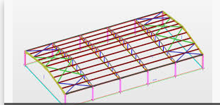

J'ai fait la conception d'un hangar en charpente métallique sur ROBOT. Et j'ai obtenu des semelles de grande dimension. La semelle au-dessous du poteau le plus sollicité à des dimensions de (5.30*3.20) m, elle est sollicitée par un effort normal et moment de flexion : N = 252 KN , M = 680 KN.m.
Le hangar à une portée de 35 m et hauteur 9 m.( voir image ci-dessous ).
La question : est  ce que vous ne trouvez pas que les dimensions du semelle ( 5.30 * 3.20 ) est exagéré, ou c'est logique ?

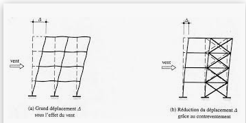

    Bonjour En regardant ta structure telle qu'elle est sur la figure ci dessus. Il ne s'agit pas de contrainte de sol !!! C'est un véritable problème de conception de la structure métallique de

En fait, le bâtiment est contreventé dans le sens longitudinal par des croix de St André. On les distingue très mal, elles sont en vert fluo : Cornières de 25x5. Le bâtiment semble être divisé en 3 modules structurellement indépendants entre eux. En tout cas, au niveau de la conception de la charpente, j'ai plusieurs remarques/interrogations :
- l'encastrement des portiques dans le sens longitudinal + contreventement par croix me semblent redondant.
- pourquoi 2 systèmes de contreventement (poutre au vent + croix sur les long-pans) par module. Même si on se considère articulé dans le sens longitudinal, 1 seul doit suffire.
- au niveau des pignons, pourquoi avez-vous besoin d'encastrer les potelets. des appuis rotules sont suffisants.
- l'encastrement dans le sens portiques vous permet de réduire les sections d'acier, mais est-ce toujours intéressant sur le coût global du projet vu le surcout sur les fondations bétons généré par la solution encastrement (point à l'origine de cet échange sur les dimensions des semelles).

C'est un véritable problème de conception de la structure métallique de votre hangar !!!! Ou se trouve les éléments de contreventement de votre hangar ? Il faut rigidifier la structure par des éléments en X et en Z. Cela va te permettre de réduire les déformations et par conséquent les efforts en dessus des semelles. En présence de ces éléments de contreventement, la liaison poteau semelle peut être modéliser dés lors par une articulation. Le contreventement est obligatoire pour ce type de structure. Des exemples de contreventement des structures métalliques ci après :
Cdt
la structure est contreventé, juste il n'est pas visible sur la photo
