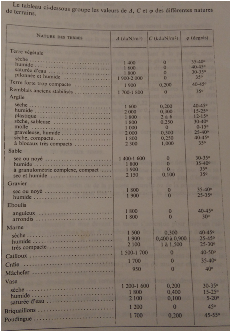

Le tableau suivant donne la fourchette des caractéristiques intrinsèques des différents types de sols à long terme (longue durée d'application des charges). Ces valeurs peuvent être utiliser pour des études d'avant projet sommaire !!! Pour les études de projets d'exécution seuls les essais de laboratoire font foi !!!

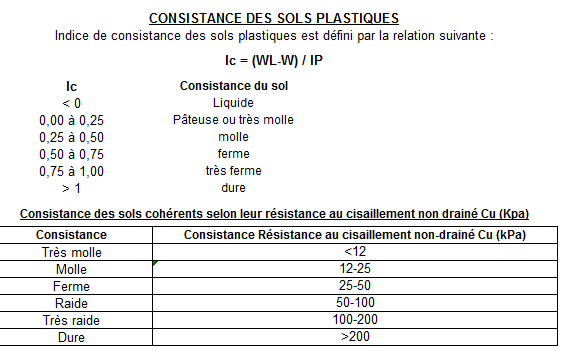

Les éléments suivants pour les sols fins plastiques, peuvent servir pour évaluer la cohésion non drainée pour la justification à court terme (tjrs avant projet sommaire).
