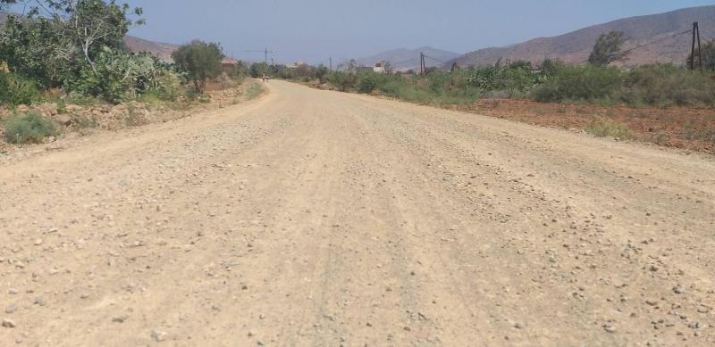

Ci-joint une couche de base (GNB) a été exposé au circulation après la phase du compactage.
Avez vous des solutions pour réparer la ségrégation et rendre la couche uniforme ?

    Bonjour humidification ====> rainurage ====> reprofilage ====>  compactage Cdt
Cdt

l'ouverture de la route à la circulation avant son revêtement entraîne malheureusement ce genre  de désordres. de façon générale ce sont les fines qui partent et les gros éléments sont poussés vers l’accotement.
pour remédier à cela , deux possibilités.
1-- l'épaisseur de la couche est suffisante et les dégradations peu importantes: reprofiler par raclage- -jamais d'apport en couche fine-
2- les ornières sont trop importantes : scarifier, remettre au profil  et compacter de nouveau à l'OPM Proctor.
