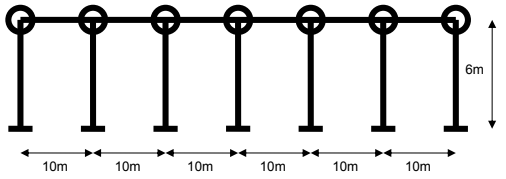

Je dois calculer le déplacement horizontal maximal sous effets cumulés du gradient thermique/fluage retrait.
Le coefficient global de dilatation est +3.10^(-4)
Savez-vous comment procéder (je sais qu'il faut tenir compte de la raideur) ?
Merci d'avance

En attendant j'ai des petites remarques sur le contenu de votre message à savoir :
S'agit il d'un portique ou d'un tablier sur appuis simples en néoprène ?
Ici ton souci et de connaître le déplacement horizontal !!
Le gradient thermique n'a pas d'effet sur le déplacement horizontal !! : Il crée des moments fléchissant et efforts tranchant donc un déplacement vertical "flèche"
Le fluage est la déformation verticale "flèche" à longue durée d'application de la charge permanente du tablier
Pour le déplacement horizontal il y a seulement les effets de dilatation/retrait sous une température supposée uniforme, le retrait à jeune âge du béton et le freinage des véhicules.
En général pour le dimensionnement des appareils d'appuis il est préférable de ne pas tenir compte du retrait du béton à jeune âge sous réserve d'utiliser des appareils d'appuis provisoires et de prévoir une opération de verinage du tablier pour libérer l'effet du retrait et placer les appareils d'appuis de dimensionnement.
