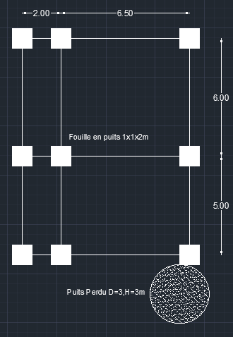

Il faut respecter la règle 2/3 pour que les efforts de la semelle sur le sol ne partent pas dans le vide. Dans votre schéma la semelle (dans une fouille de 2m) est collée au puits de profondeur 3m. Alors il faut creuser encore jusqu'à -3m.
