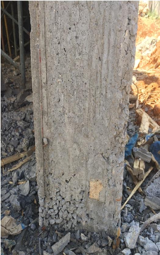

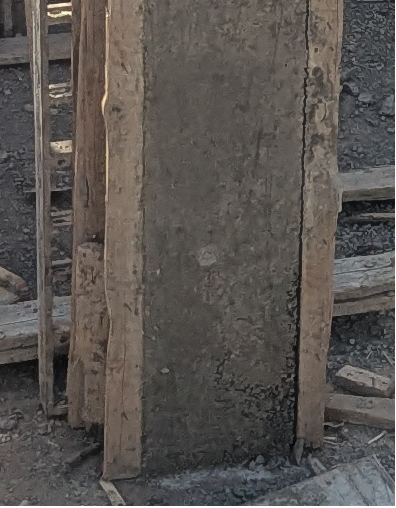

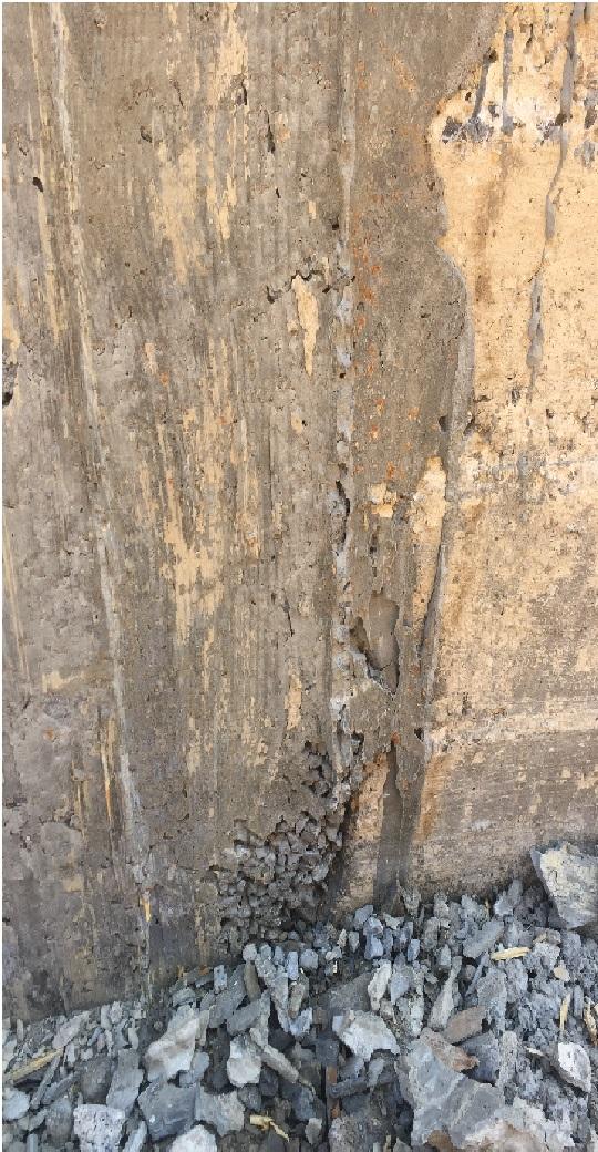

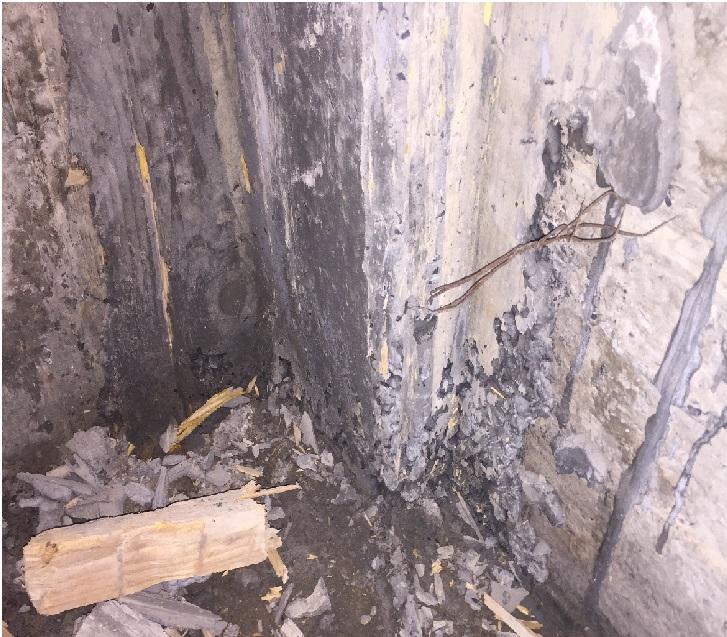

Bonsoir à tous,
 La ségrégation du béton est un sujet classique et déjà discuté. Et il peut être dû à plusieurs causes. Cependant, dans notre cas, il y'a eu plusieurs facteurs en même temps qui ont mené à la ségrégation:
  • Excès d'eau dans le béton. J'avais demandé de rajouter un peu de Sika dans la première brouette. Mais l'entreprise a rajouté du sika mélangé avec de l'eau. Ce qui a donné du béton trop liquide.
  • Excès de vibration. L'entreprise m'a expliqué que comme le ferraillage était dense, elle ne pouvait pas vibrer de tous les coté. Ils ont donc choisis de trop vibre d'un seul coté de chaque poteau.
  • Enfin, un coffrage en bois dans un très mauvais état. Ce qui a mené à une perte de ciment de plusieurs coté notamment à la vibration.
De ce que je sais, la procédure est de gratter/piquer puis colmater avec du sika+ grain de riz.
Question 1: faut il:
  • Gratter/piquer uniquement les éléments qui se détachent facilement?
  • Ou bien, piquer jusqu'à ce qu'on ne voit plus de ségrégation et qu'on arrive à du béton compact et sans vide entre les agrégats?
Question 2:
  • Si on gratte/pique jusqu’à arriver à du béton compact sans segrégation, comment être sur que derrière cette couche, il n'y a pas une autre segrégation au coeur du poteau? Surtout que sur un des poteaux, on a de la segmentation sur 2 faces.
Merci d'avance
Je joins les photos.

Slt Mr Bousfiha. Ce genre de prb est courant quand on coule le poteau depuis une hauteur importante. Le gravier vue son poids arrive en premier en pied de poteau avant le reste du coulis de béton.
Le mieux été de couler le poteau sur 3 niveaux. c'est à dire garder une face de coffrage ouverte sur 1/3 h, puis couler puis fermer le 2eme tiers et puis couler le 3eme.
Le fait est la. Voila comment précéder. Repiquer le nid  de gravier et dégager tout ce qui amovible. Ensuite Regarder sur le net le terme "Sika 122F" ou son équivalent.

Bonjour Mr Ouertani,
   Faut il vraiment enlever juste ce qui est amovible? Est ce que ça veut dire que si on constate que la segrégation (vide entre les cailloux) est encore là mais que le gravier est bien attacher on laisse tel quel et on colmate avec Sika? Désolé de reposer la question, mais il y'a le labo qui nous qu'il faudrait piquer jusqu'à arriver à du béton sans ségrégation apparente. Leur argument et qu'en présence de vide, même attaché le béton perd beaucoup de sa résistance.

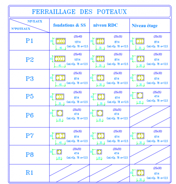

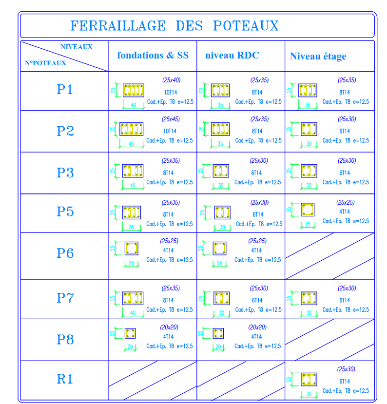

Merci encore. Et pour les poteaux qui ne sont pas à l'angle P2 et P7? Pareil?
comment_135302
Si tu n'est pas satisfait de ma réponse calcul la capacité portante de ces poteaux en tenant compte de leurs dimensions et leur ferraillage pour un béton de 20Mpa seulement selon les eurocodes et tu verras
Cdt
