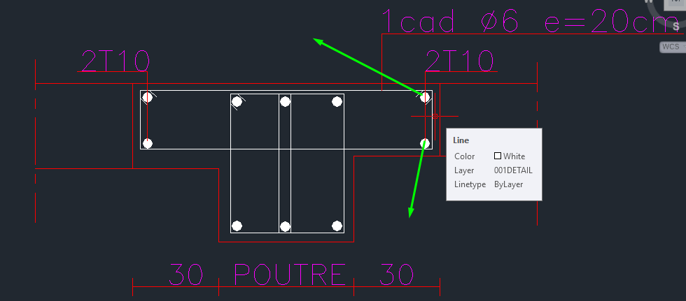

Ce type n'a aucun sens en béton armé. La poutre en T est une section en traction en fibre inf et comprimé sur sa face sup y compris la section du T avec juste des aciers de couture.
Il suffit de voir le BAEL et la calculer.
Une 1er remarque les 4 T10  en haut n'ont aucun rôle. et c'est le cadre qui servirais de couture s'il est en HA et pas acier doux. il suffirait dans ce cas de mettre de chapeaux transversaux sur la poutre.
2ème remarque, le terme T fait référence au CCBA68 pour dire tor de 10 ou 8. En BAEL on utilise HA ou DX pour les doux.

bonsoir,
dans une poutre isolée travaillant en flection ces armatures sont des aciers de montage ou de construction.les trois barres centrales sont les armatures de montage e l’âme et les 4 autres de la table.
ils peuvent servir à reprendre des efforts de compression ( poutre avec armatures de compression)ou de traction au abouts de la poutre.
