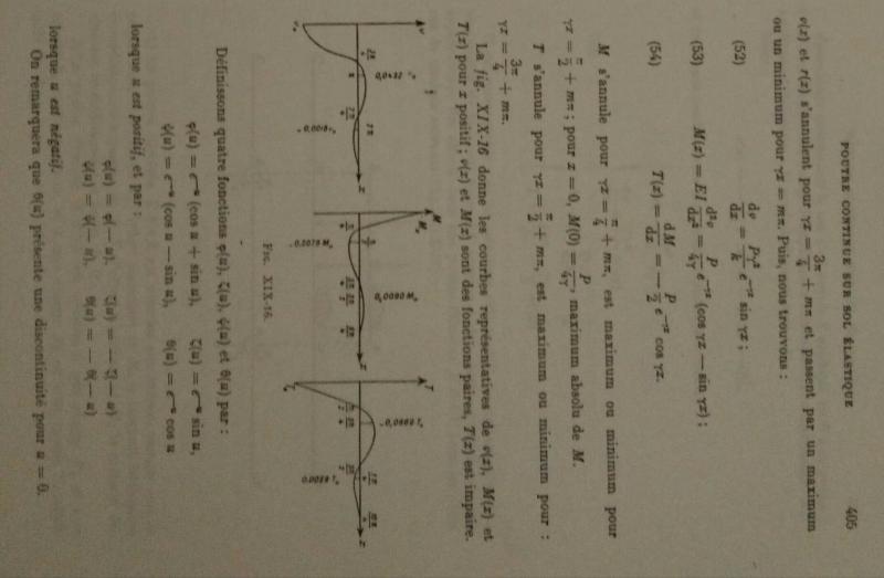

comment_135985
Il y a 2 heures, Wheatley a dit :
Merci @FRIDJALI ; vous avez raison.
Le cas de quelques poteaux sont chargés est peu rare parce que au moins il y a les charges permanentes qui agissent tout le temps.
Sinon pour cette remarque :
Vous voulez dire que lors du dimensionnement du ferraillage il faut prendre en compte le moment de flexion due a toutes les charges, et non considérer une seule charge qui est la somme ; n'est-ce pas ?

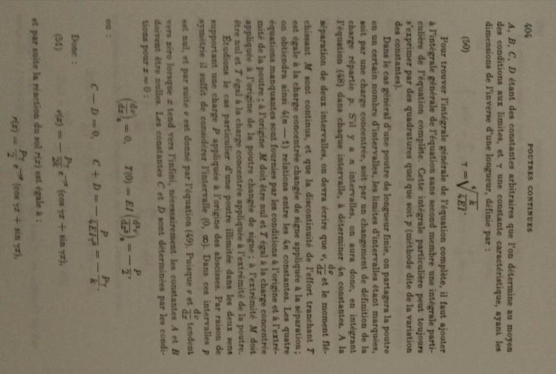

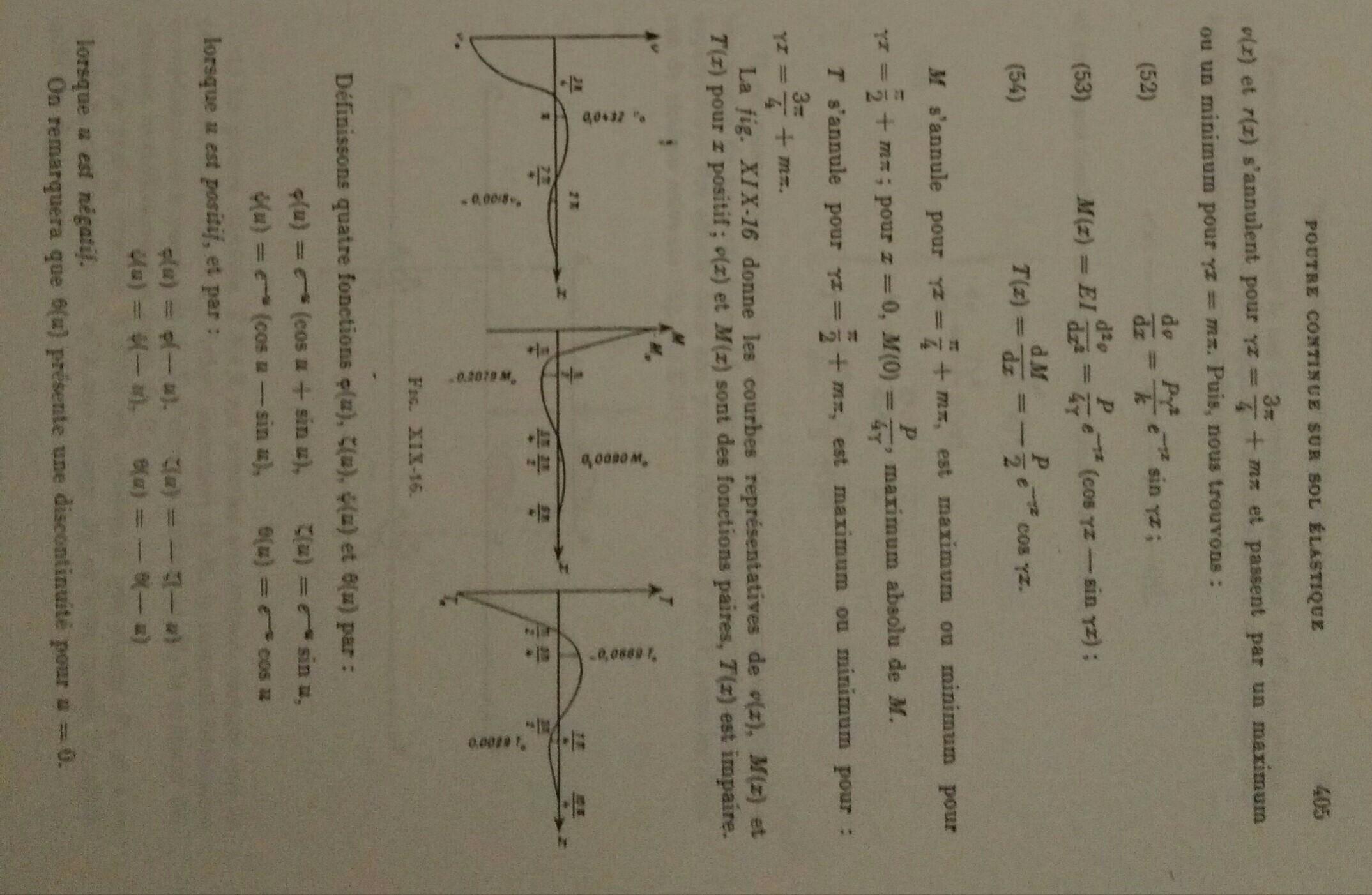

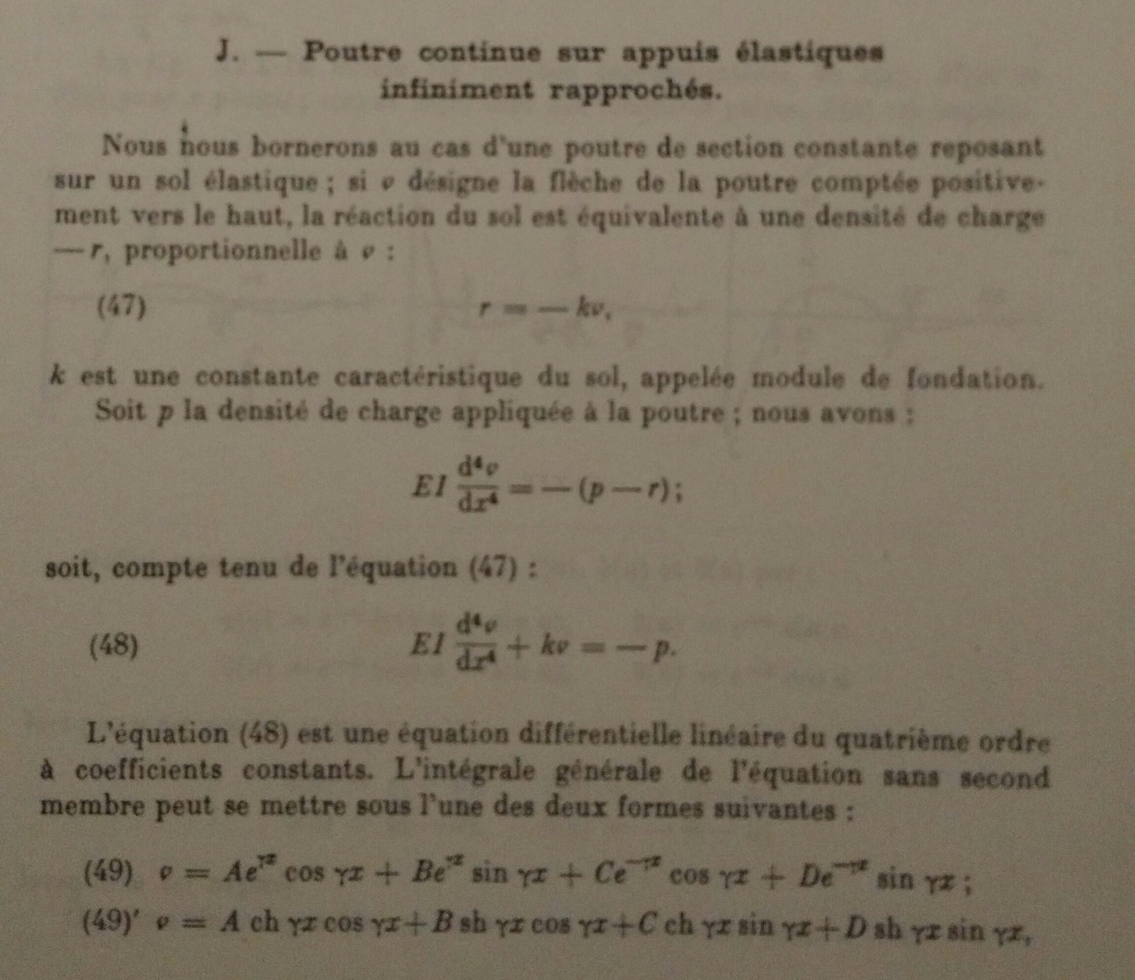

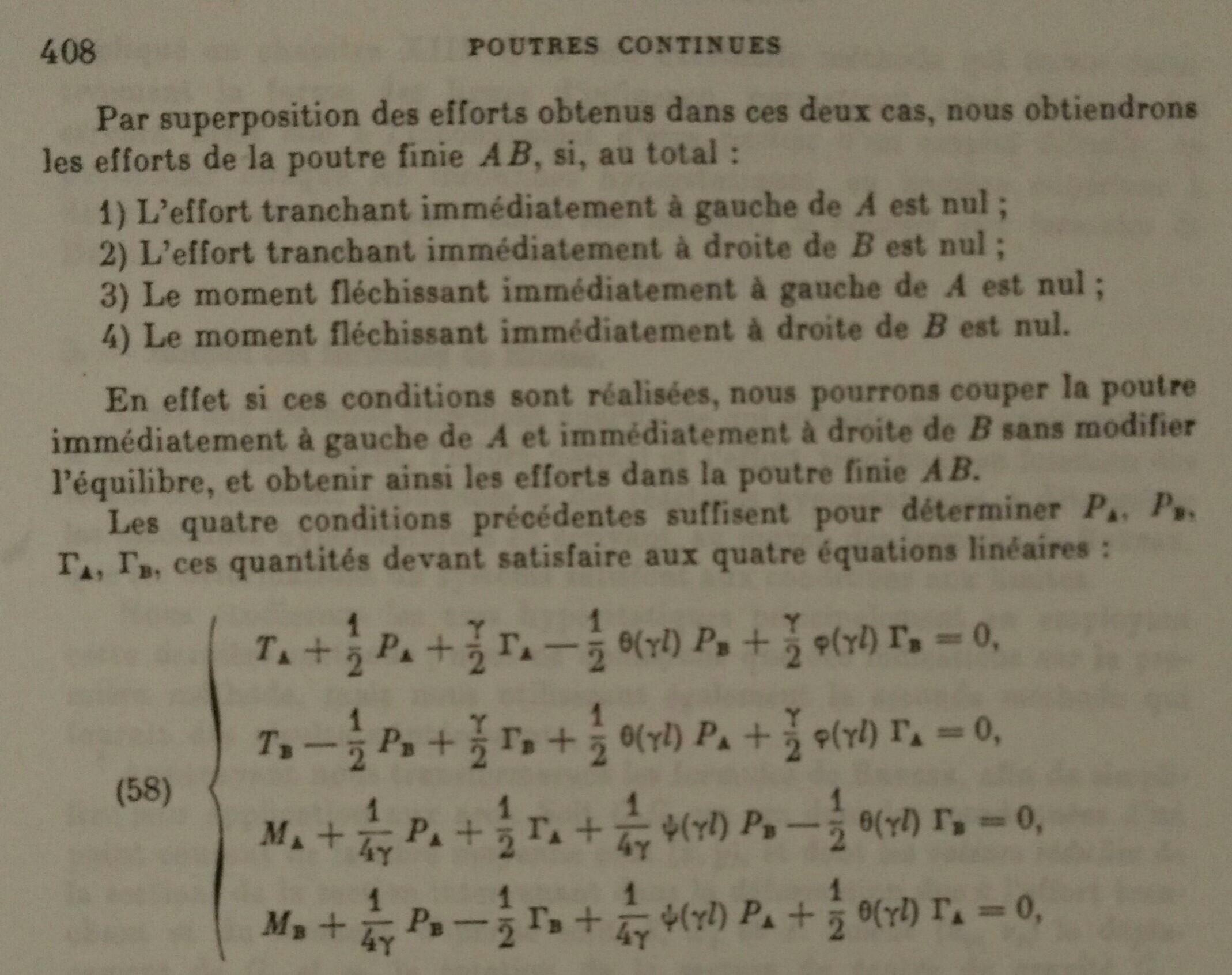

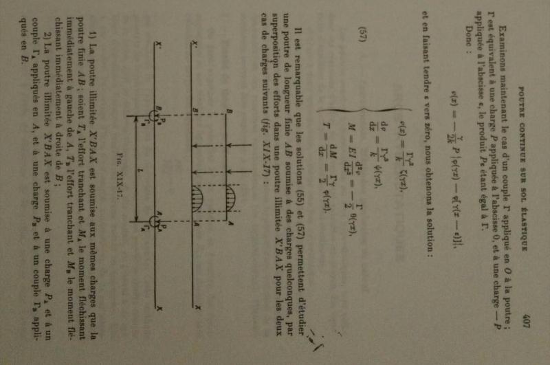

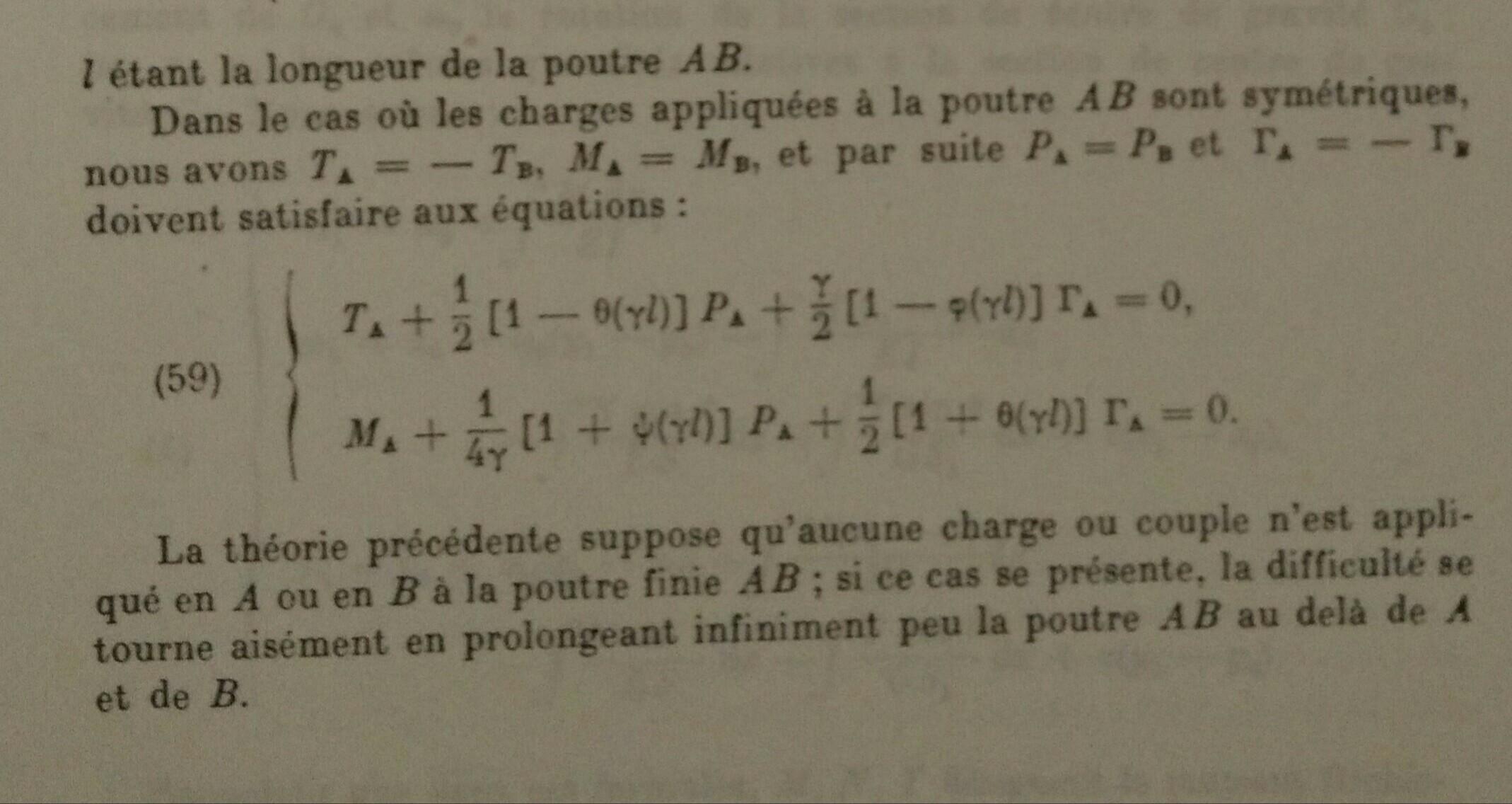

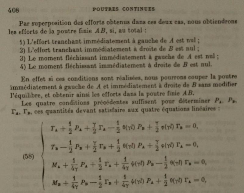

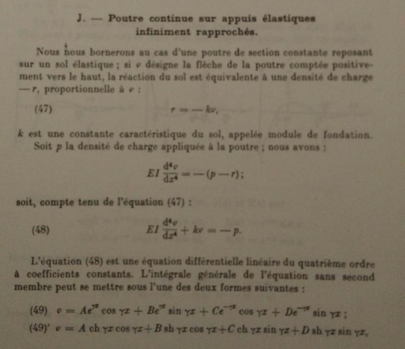

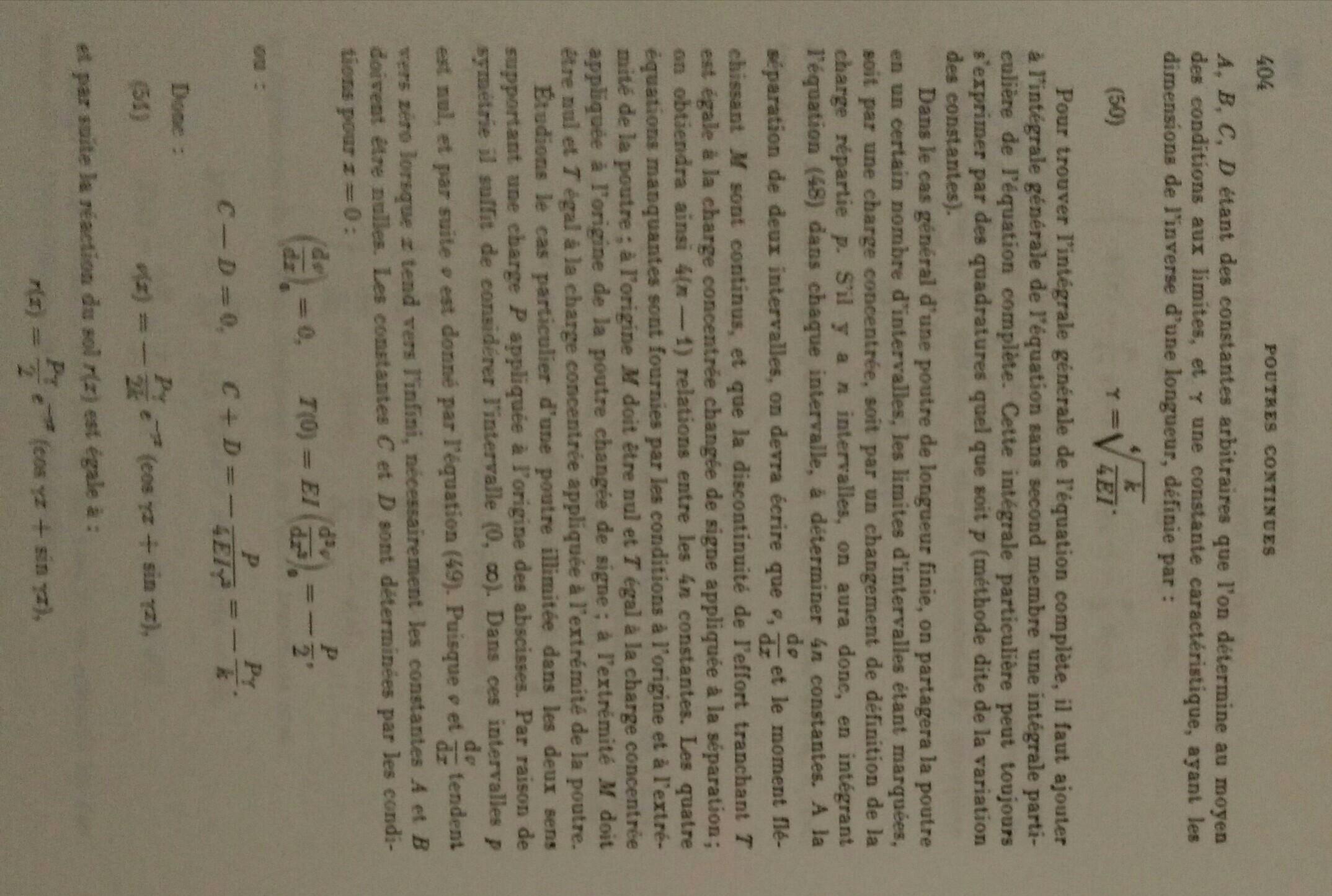

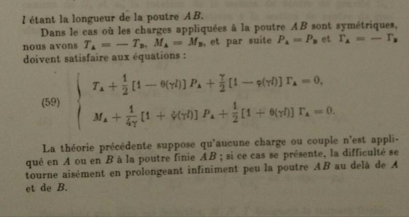

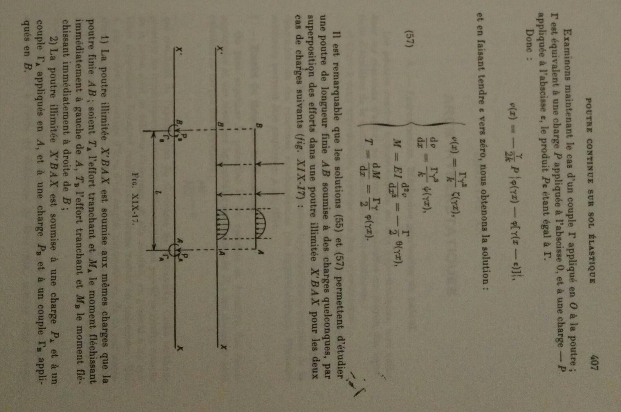

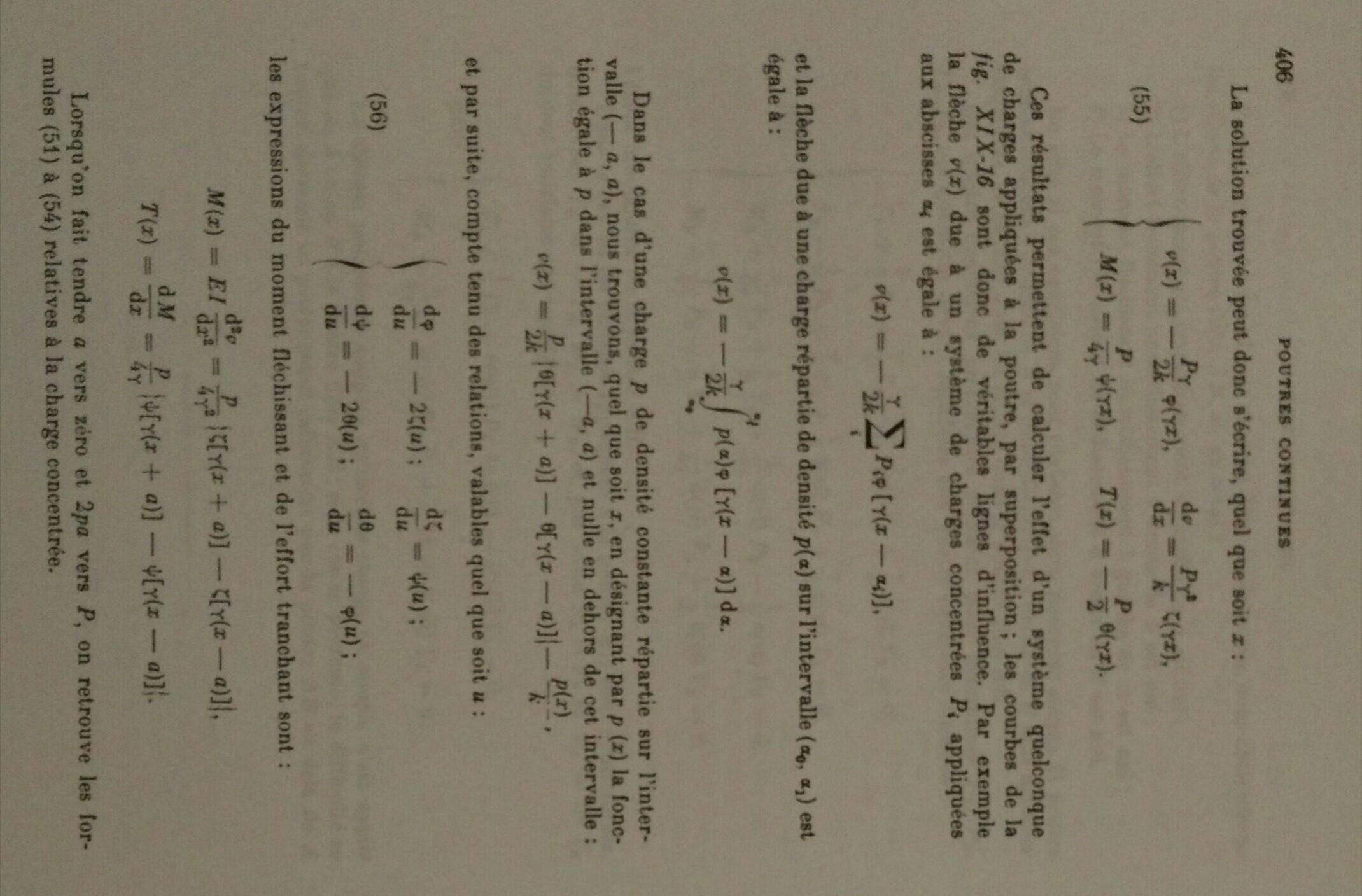

Pour un pré-dimensionnement de la largeur de ta semelle filante B, La méthode que vous avez citée est bonne.
Par contre pour calculer les efforts (moment fléchissant, efforts tranchants, tassements), la seule méthode valable est de considérer ta semelle filante sur un sol infiniment élastique. Il y a une méthode générale de calcul de structure pour ce genre de situation.
Je vais essayer de la présenter ultérieurement
