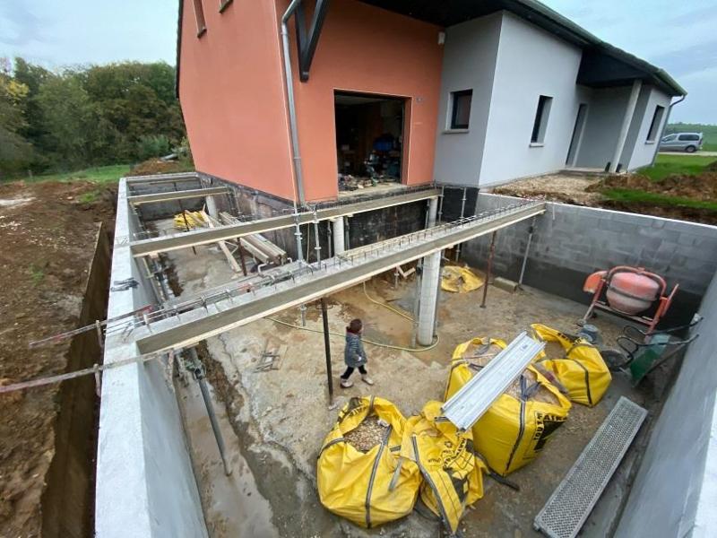

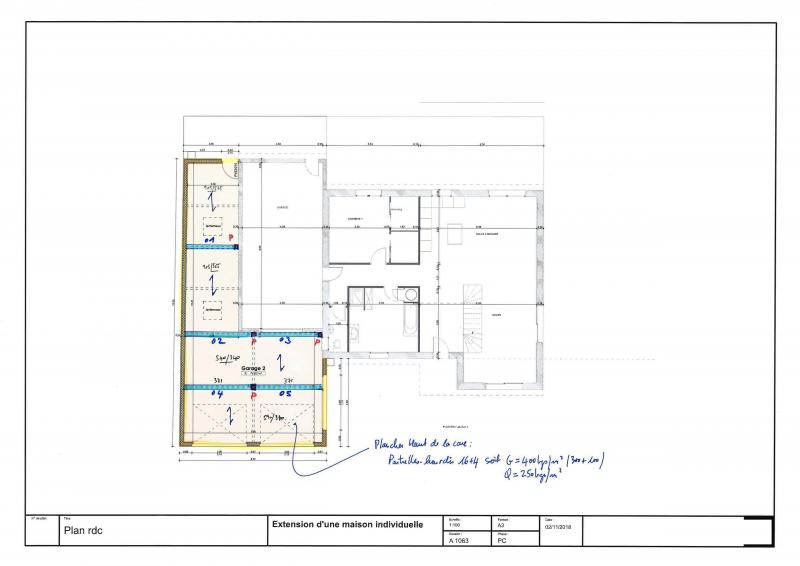

Je viens vers vous car je suis en train de construire un garage a coté de ma maison. Ma maison est sur cave de 2,2m de haut mon garage le sera aussi.
Mon garage devant être collé a la maison je dois faire des semelles isolées excentrées. Je n’ai malheureusement aucune idée du dimensionnement et de l’utilité éventuelle d’une poutre de redressement.
Mon garage aura pour dimensions 8m de large sur 6m de profond. 3 des cotés enterrés sont coulés en bloc à bancher (les deux de 6m et un de 8m).
Pour supporter la charge je compte « couper » en quatre parties j’aurai donc 2 poteaux a couler, un en plein centre et un au milieu des 8m au fond le long de la maison.
Le plancher prévu est en 16+4. J’ai donc G=400kg/m2 et Q=200kg/m2.
Pourriez vous m’aider pour dimensionner ma semelle isolée et savoir si j’ai besoin d’une poutre de redressement sachant que au dessus il s’agira d’une ossature bois qui sera accrochée a la maison existante donc n’ajoutera aucun poids. La charge descendue sur le poteau sera donc assez minime.
 Mon sol fond de fouille est de l’argile bien bien dense.
N'hésitez pas à me demander les informations qu’il vous faut. Je peux aussi donner un plan, j’ai simplifié certaines choses pour être plus clair.

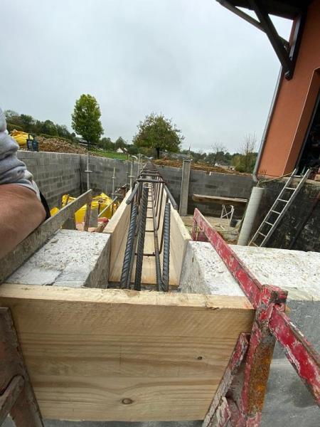

pourquoi ne pas faire une poutre de redressement sur la semelle jaune? Il serait possible d’aller reprendre sur la semelle filante du voile. Même si effectivement légèrement décentrée par rapport à l’axe du moment... tu n’en n’as pas prévu parce que ce poteau précisément reprend moins d’effort que l’autre?
Pour le ferraillage de la poutre de redressement je vois que le ferraillage représenté sur ton étude est bien plus dense que les semelles que faut il prévoir? 60x45 sur 3m de long ça va faire une paire de bétonnières!
Canartik,
j’avais au debut du projet fait faire une étude pour le ferraillage des poutres et poteaux je pourrai montrer les plans demain, par contre la ou mon étude devient caduque c’est pour le cas du poteau excentré, donc je suis preneur de ton étude pour cette poutre.

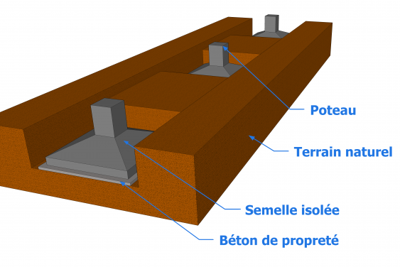

Effectivement c'est difficile à exécuter raison pour laquelle les semelles isolées à nervures existent.
WALLAAHOU A3LAMscreenshot-app.sketchup.com-2019_10.01-02_55_57.png.a08b0b2b6178f46e5b86423791009bcd.png

Il y a 2 heures, Ahmed Diagne a dit :
Joli, mais vraiment plus simple qu'une pyramidale?

il y a 50 minutes, Dr Ralph a dit :
Effectivement plus simple en tout cas qu'une pyramidale, bien que consommant plus de planches qu'une rectangulaire. Mon stage en 2ième année durant lequel j'ai participé aux opérations de confection de coffrages en me glissant volontairement chez les ouvriers me permet d'en dire un peu, tout est question de la présence d'un tant soit peu d'appui des planches permettant un bon départ! ^_^
