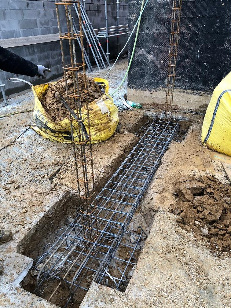

Voila j'ai coulé mes fondations et poteaux ce weekend. Tout s'est bien passé. Le plus long a été la création du ferraillage de la poutre de redressement... En plus quel con, au lieu de prendre des ferrailles de 10 et 12 j'ai pris 12 et 14... Alors c'est sur ça ne change rien c'est même du coup plus costaud mais plier du tors de 14 il faut quand même mettre un peu d'huile de coude... Je ne suis pas parti sur mon idée d'utiliser un cadre pour servir de support pour le ferraillage.
Je joins une photo de la ferraille mise en place :
Personne n'a réagit à ma blague du scellement chimique...
Une question reste c'est pour le ferraillage de la poutre qui aura une partie en porte à faux. Canartik m'avais proposé de faire une étude, j'espère qu'il repassera par la...

Ah bravo, ça a fière allure et c'est propre!
Pour le coup du scellement chimique, je m'en remet à peine... Mais je crois que tu en serais capable! Et le pire c'est que oui, pourquoi pas, c'est quelque chose de faisable
Bon, même si me s réponses arrivent tard:
Il y a 23 heures, Guillin a dit :
C'est bien mieux ce que je vois en photo que le croquis, effectivement.
