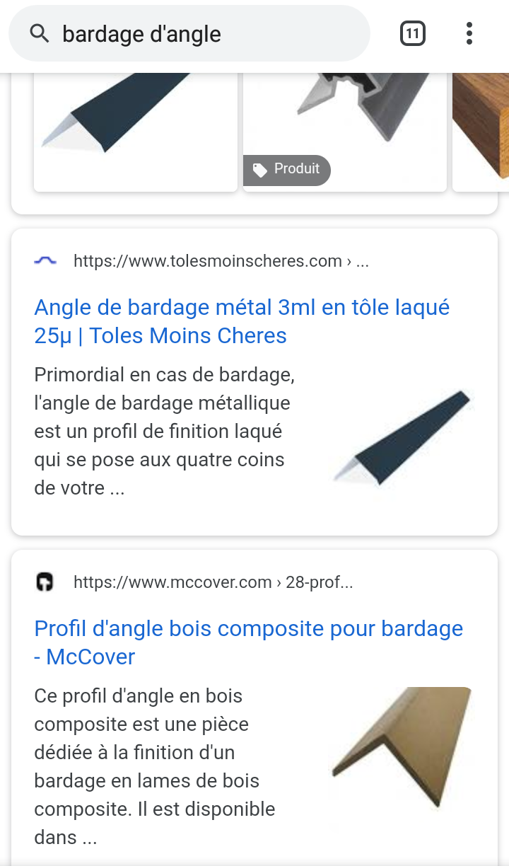

Merci Ahmed pour la réponse.
L'utilisation d'un bardage d'angle dispense-t-elle la prise d'autres dispositions particulières comme l'ajout de profilé dans mon cas?
En d'autres termes, est-ce que je n'ai pas besoin d'ajouter d'autres profilés (cornières par exemple) pour que la mise en place de ce bardage d'angle soit possible?
Ou est-ce que mes membrures supérieures en cornière suffisent-elles pour l'assemblage?
Encore merci!
